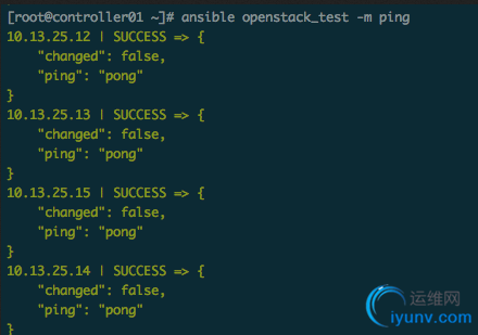

#ping 测试
$sudo ansible all -m ping

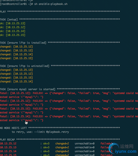

2、测试playbook,在openstack_test组里的主机上安装lftp,之后卸载lftp,最后启动mysql。
yml文件如下:
运行截图,TASK,启动mysql显示FAILED,是因为这四台server上没有安装mysql软件,这里测试看下执行情况:
注意的一点,在运行 playbook 时(从上到下执行),如果一个 host 执行 task 失败,这个 host 将会从整个 playbook 的 rotation 中移除. 如果发生执行失败的情况,请修正 playbook 中的错误,然后重新执行即可.
