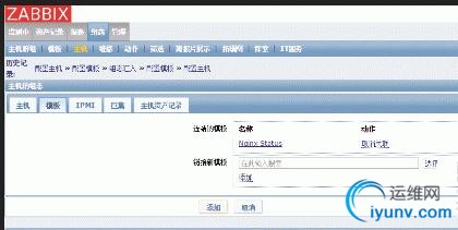

7. zabbix中nginx status的模板,把模板导入zabbix服务器。
见附件!
8.登陆到zabbix服务器首页,点击”组态”-“模板”-点击“导入文件“,然后把找到的nginx_status.xml文件,导入模板。

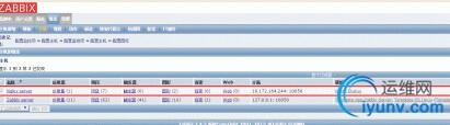

添加主机
关联模板
添加

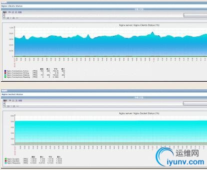

最后,看下是否可以检测到数据,是否可以顺利出图。
