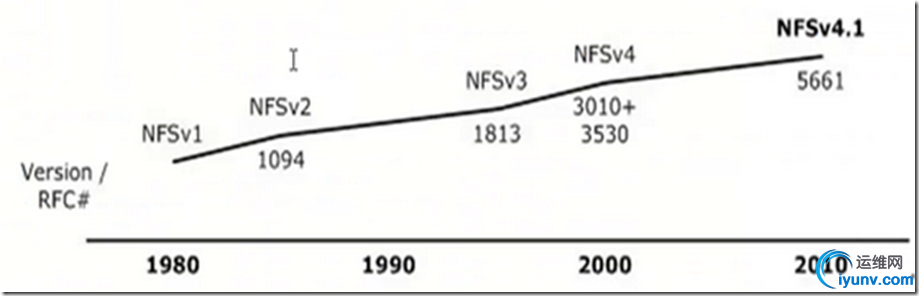

  NFS系统发展的时间表,包括记录器特性的特定RFC,如下图
  NFS系统已经历了近30年的发展,它代表了一个非常稳定的(及可移植)网络文件系统,具备可扩展、高性能等特性,并达到了企业级应用质量标准。由于网络速度的增加和延迟的降低,NFS系统一直是通过网络提供文件系统服务的有竞争力的选择,特别是在中小型互联网企业中,应用十分广泛。

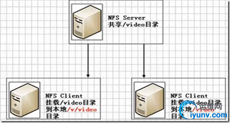

  [url=]第2章 NFS[/url]系统原理介绍  [url=]2.1 NFS[/url]系统挂载结构图与详解   wKiom1cuwZqBYP-3AAJdXpUULFg541.jpg
  如上图所示,在NFS服务器端设置好一个共享目录/video后,其他有权限访问NFS服务器端的客户端就可以将这个共享目录/video挂载到客户端本地的某个挂载点(其实就是一个目录,这个挂载点目录可以自己随意指定),上图中的两个NFS客户端本地的挂载点分别为/v/video和/video,不同客户端的挂载点可以不相同。
  客户端正确挂载完毕后,就进入到了nfs客户端的挂载点所在的/v/video或/video目录,此时就可以看到NFS服务器端/video共享出来的目录下的所有数据。在客户端上查看是,NFS服务器端的/video目录就相当于客户端本地的磁盘分区或目录,几乎感觉不到使用上的区别,根据NFS服务端授予的NFS共享权限以及共享目录的本地系统权限,只要是指定的NFS客户端操作挂载/v/video或/video的目录,就可以将数据轻松地存储到NFS服务器端的/video目录中了。
  客户端挂载NFS后,本地挂载基本信息显示如下:

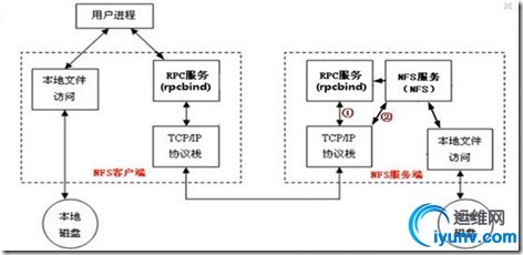

  大家必须知道,NFS在传输数据时使用的端口会随机选择,那NFS客户端是怎么知道NFS服务端使用的是哪个客户端呢?
  答案:就是通过RPC(中文意思远程过程调用,英文Remote Procedure Call简称RPC)协议/服务来实现,这个RPC服务的应用在门户级的网站有很多,例如:百度。接下来,就来谈谈什么是RPC协议/服务。
  如图所以,PRC服务就像买房与卖房之间的中介一样,RPC也就是服务端与客户端的中介。
  NFS需要有RPC服务(rpcbind服务)的协助才能成功对外提供服务。无论是NFS客户端还是NFS服务器端,当要使用NFS时,都需要首先启动RPC服务(rpbind服务),NFS服务必须在RPC服务启动之后启动,客户端无需启动NFS服务,但需要启动RPC服务。
  注意:NFS的RPC服务,在CentOS5.5.X名称为portmap,在CentOS6.X下名称为rpcbind。
