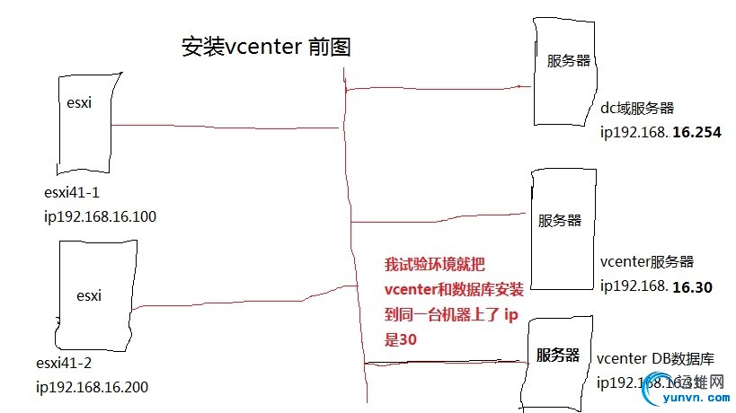

我的环境破谱图如下
这是192.168.16.254  2008域环境搭建的网址 大家看看 很详细 我就不讲解与搭建了

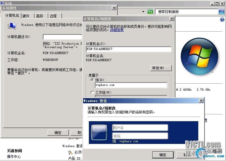

搭建完DC后大家用域管理员的密码登陆 然后把 vcenter和数据库加入DC   注意DNS要指向DC  具体步骤步骤 如下 计算机--属性--更改 输入之前的域名
这里输入域用户的用户名密码就行  然后会弹出欢迎加入域的窗口 之后重启计算机

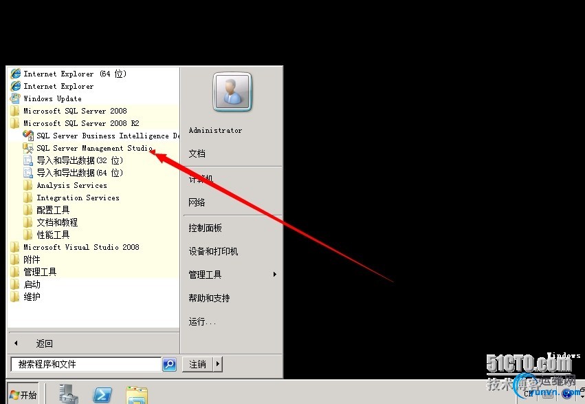

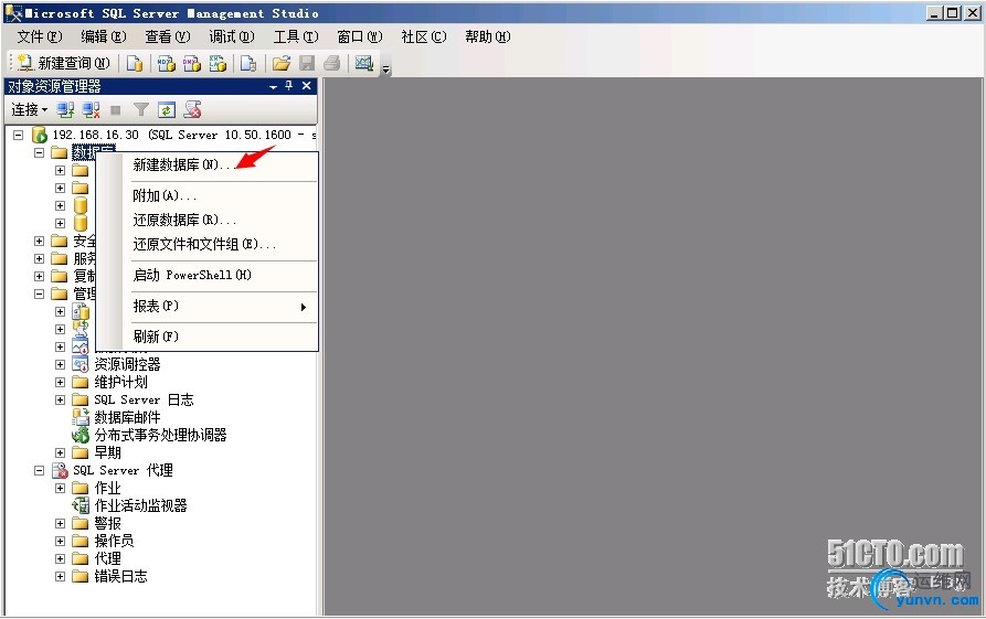

点击sql server management studio 出现如下图
点击连接就行

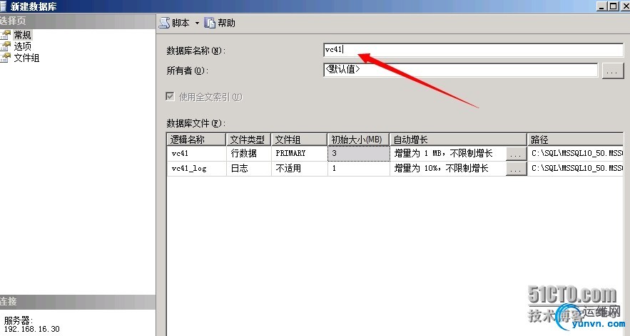

右击 新建数据库

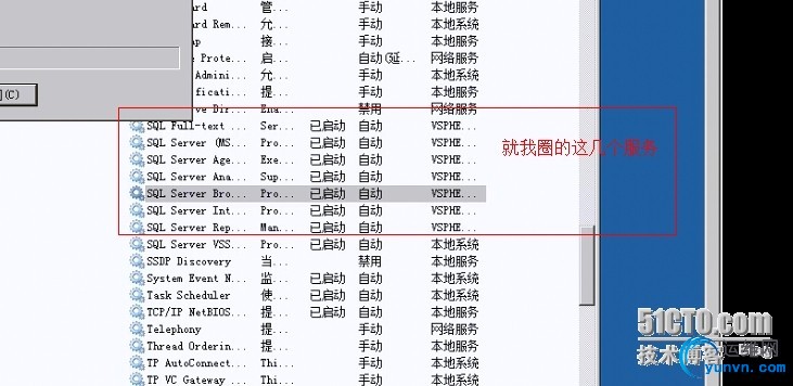

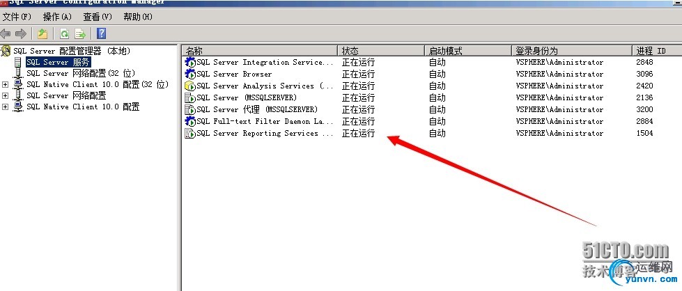

名字 大家任意写 我这里就写 vc41  接下来在服务中把几个sqlsrver 改为自动 权限为域用户
也可以在SQL server 配置管理器中查看

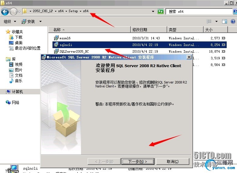

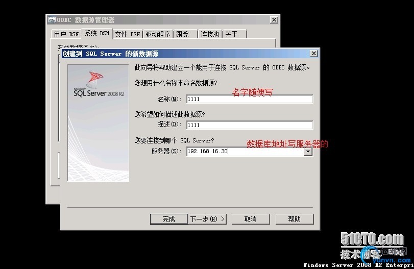

接下来我们安装SQLserver 客户端 进行验证 每个盘的路径不一样 我的路径是D:\2052_CHS_LP\x64\Setup\x64
直接下一步就行 我这里没啥好截图的 就不一一截图了

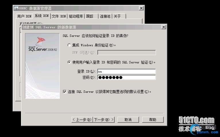

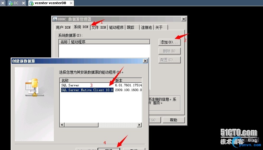

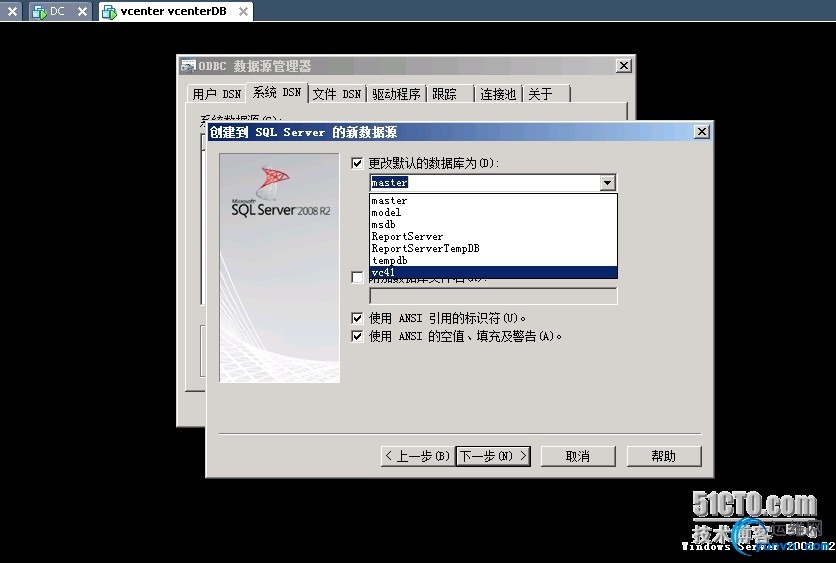

wKiom1OkQNny2L0XAAIHqqws2gw433.jpg 安装完成后 会有个ODBC
输入sa的密码
你会发现连接上来了
测试成功 数据库算是搞定了 呵呵 接下来我们安装vceneter

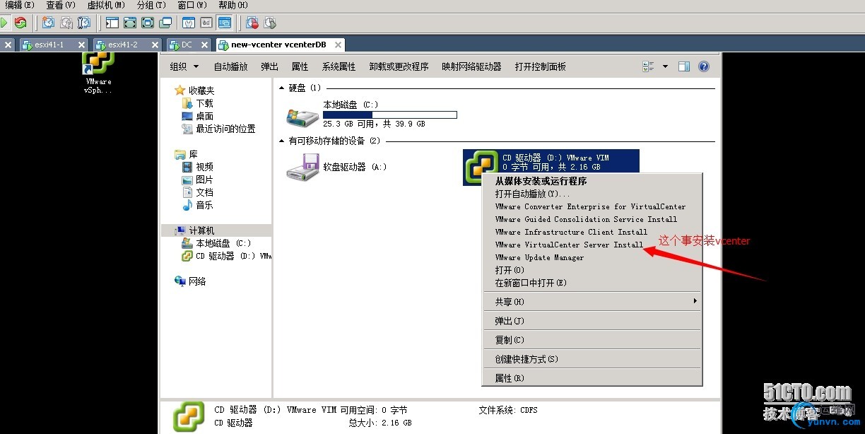

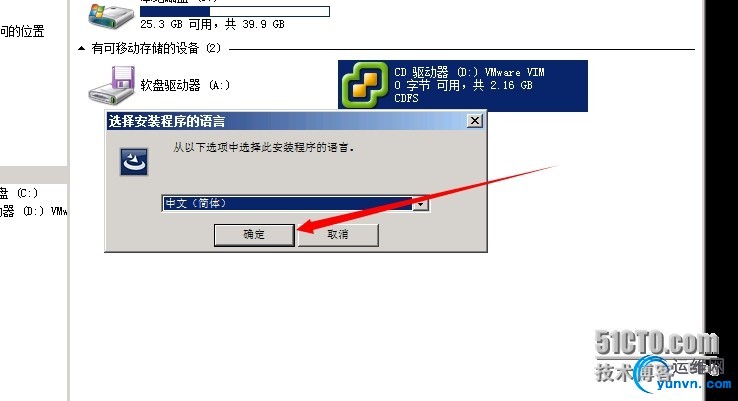

下载完后 把光盘导入2008 系统中
安装vcenter 具体步骤如下图

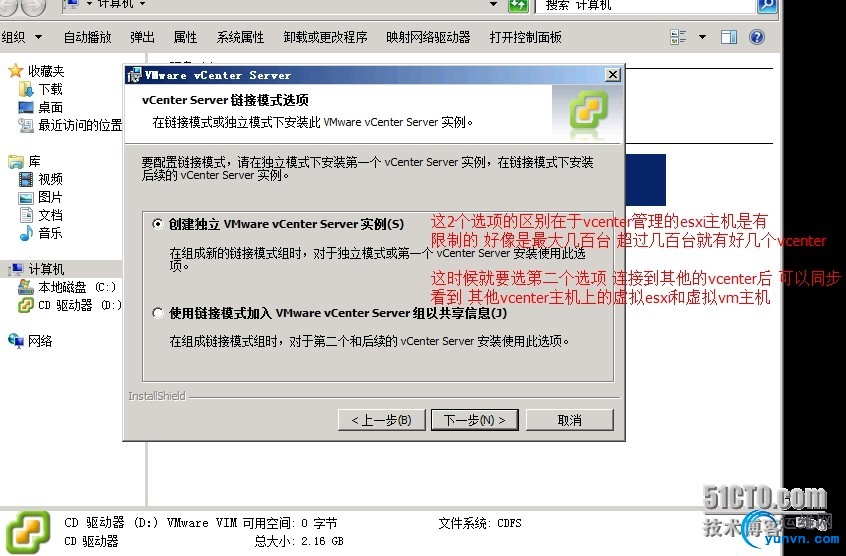

中文英文都行 我英语不行 就用中文了  然后一路下一步 没啥好截图了 直到如图这一步
这里面的密钥我就不截图了 大家学习需要的话 可以联系我

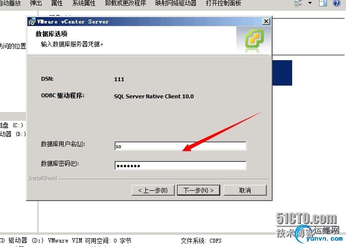

这里选我刚刚测试的那个数据库
输入sa 的密码

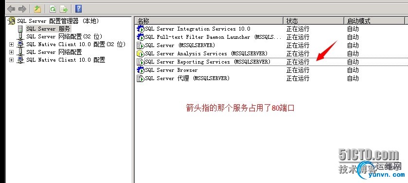

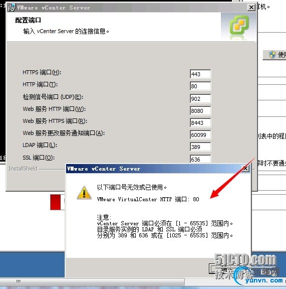

下一步的时候就回报这个错误 这个问题困惑我2天 终于解决了 哎!骂人的心都有了 德玛西亚大坑啊!!! 原因因为直接我的实验环境把vcenter和vcenterDB 装到一起了然后下图那个服务占用了端口 如果是分开的话 不会出现我这个问题

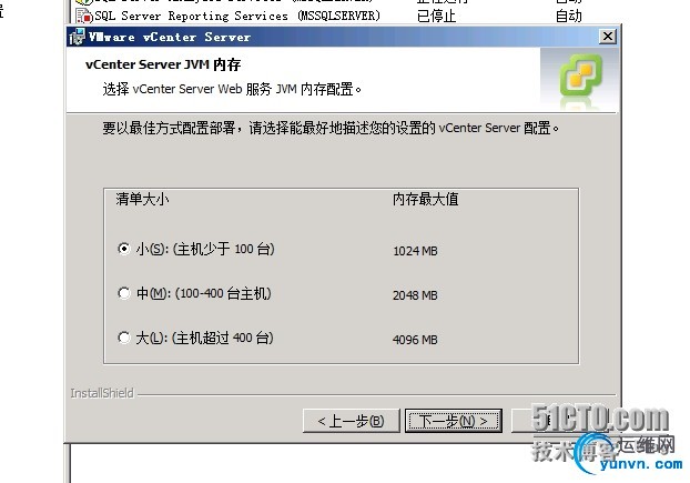

这里我们就选择小型的 然后下一步 安装就行了

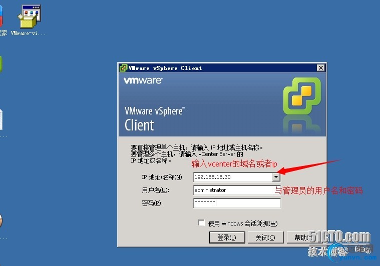

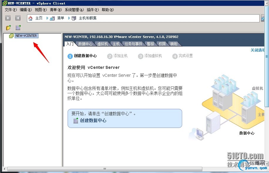

这就是vcenter连接成功后的页面

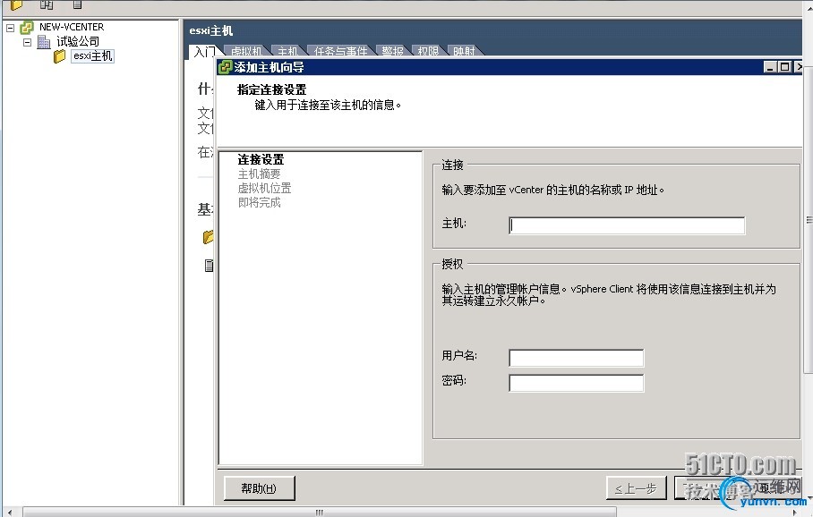

大家可以右击创建个数据中心 在创建个文件夹 把实验中的2台esxi主机添加进去

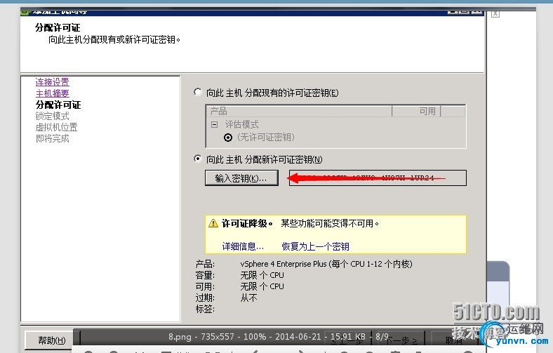

然后一路下一步
输入秘钥后就可以添加了
这样就安装好了
