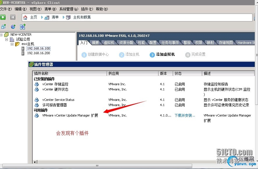

我们先创建 vcenter updatemanager
点击确定就行

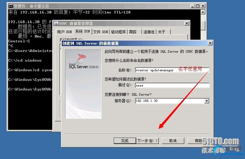

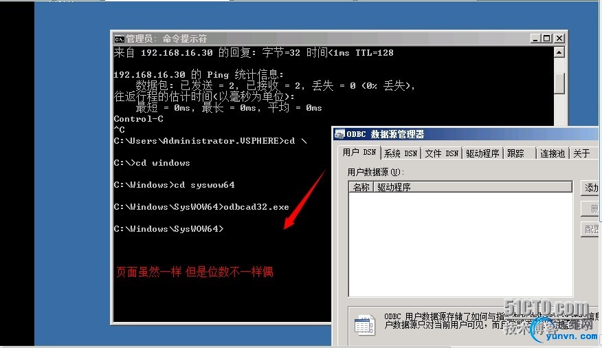

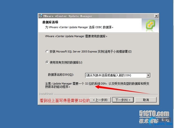

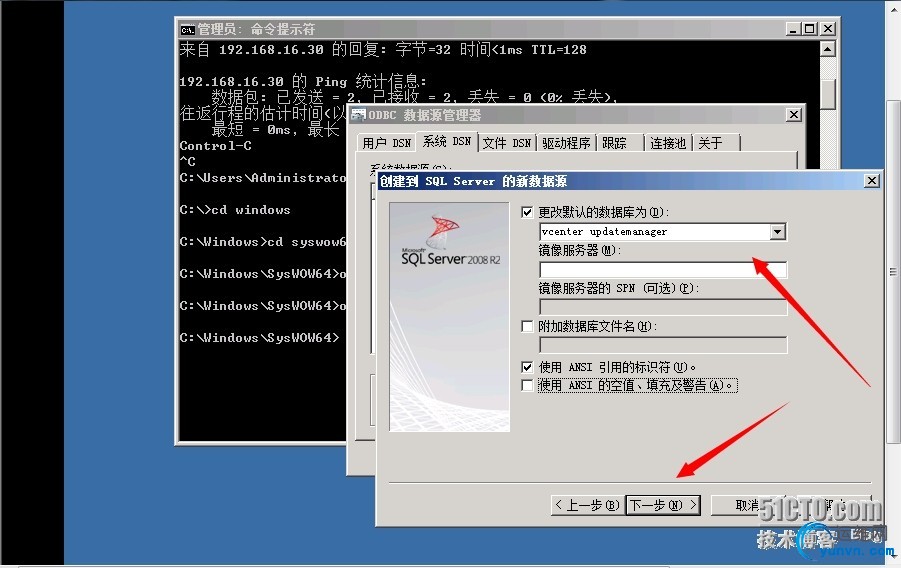

我们上次点的是这个 创建vcenter 的odbc 这次不行 网上查了查 因为vcenter添加的时候是dsn64位的 那边也是64位的 可能vcenter update manager 可能还没有升级到64位 要用32位的dsn 具体创建的方法看图
下一步 认证方式sa 然后是选择数据库 我们选 vcenter updatemanager

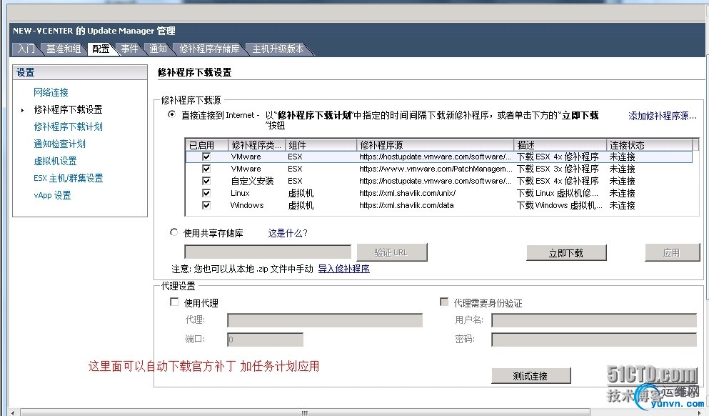

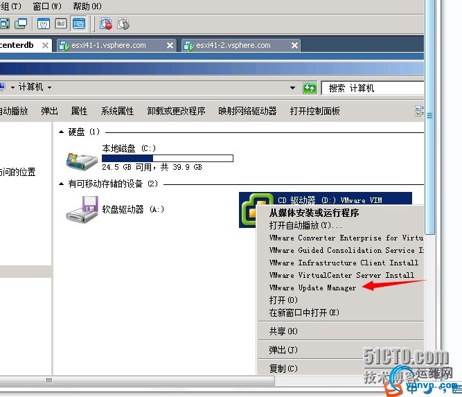

然后单击完成就行了 创建完成后 我们就可以使用vcenter 光盘安装vcenter updatemangter
之后下一步 输入sa 的密码 就行了 然后一路下一步

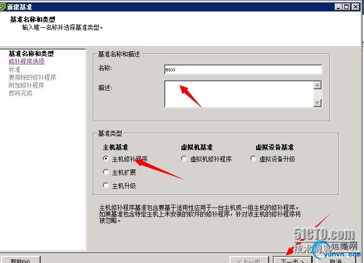

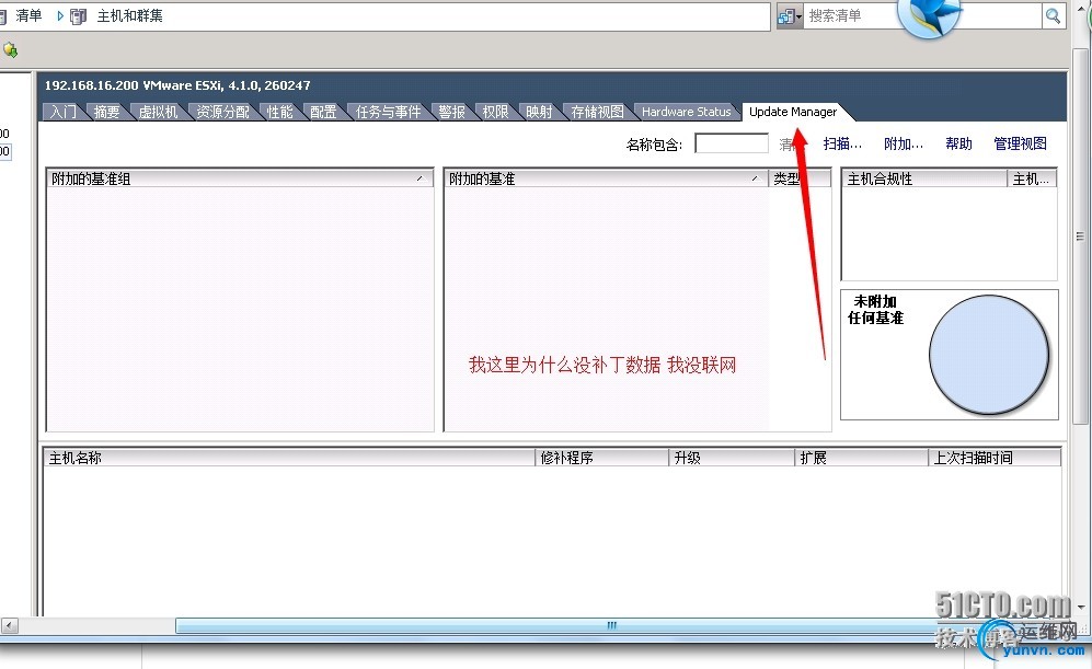

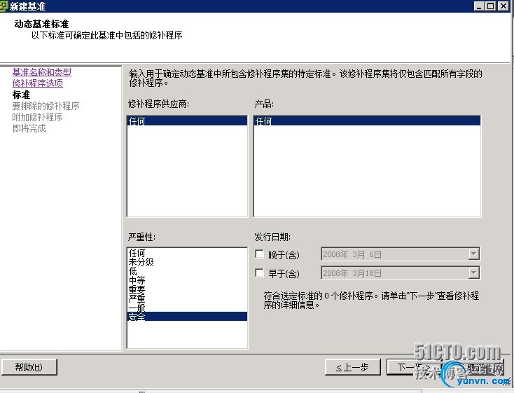

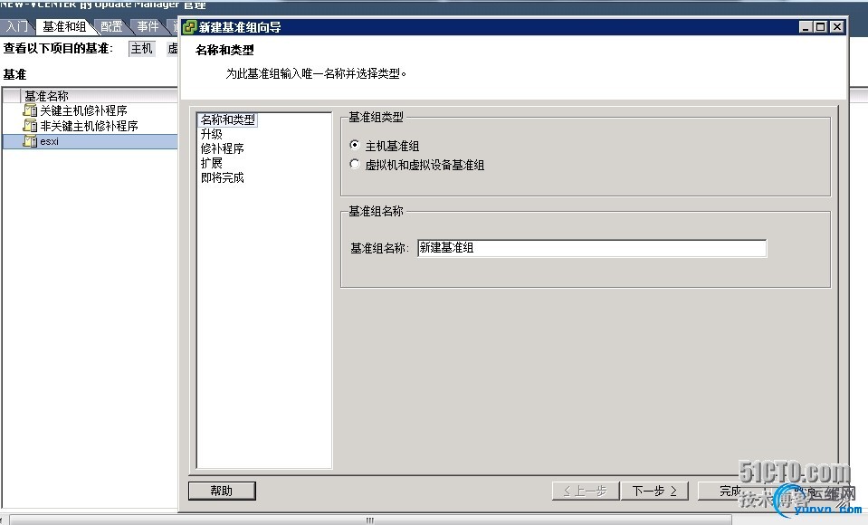

我们可以点击管理视图来创建基准和基准组
一路下一步就行了

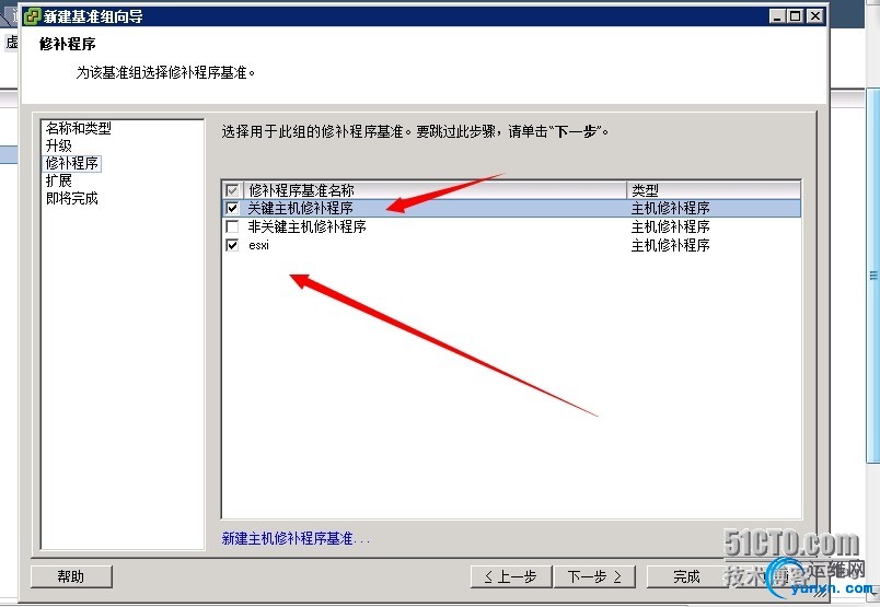

这里就是基准组和基准的差别
下面有个转存 有个修复 转存是转存到本地哦 修复是直接运用
然后应用到基准组或基准里面就行了
