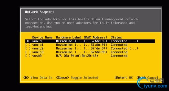

登录刀片服务器远程控制界面,登录esxi,查看物理网卡的连接状态,
图1

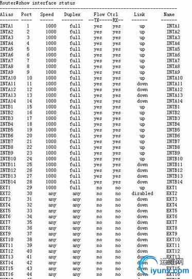

刀片交换机有2把,第1把刀片交换机的端口如下所示:
                          图2

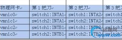

说明:此联想刀框共可以插入14把刀片,每把刀片上4个物理网卡,正常的对应关系为:
  图3
从上面图2和图3中可以看出,此刀框共连接10个刀片并启动,因为交换机的A1-A10,B1-B10处于UP状态;
但在实际操作过程中,下图mac地址为57de96(此mac为第1把刀片的第1个物理网卡)是通过INTB1端口学习到的,说明第1块网卡对应的是交换机INB1端口,而按照图3中正常的对应关系应该是INTA1端口学到
图4
为验证真实的内部端口连接情况,将switch1的INA1端口shutdown,此时图1中的vmnic2显示为“dis connnected”,印证A1-vmnic2,B1-vmnic0(此种连接不符合正常的逻辑,与富士通与戴尔刀片服务器不一致)

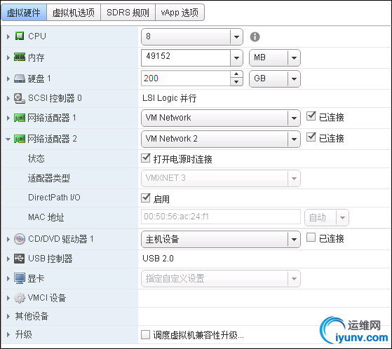

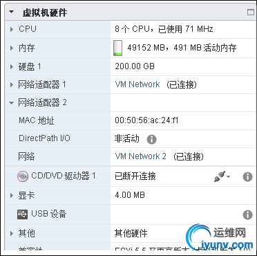

3、刀片1上创建虚拟机,centos-zabbix,选择网络,添加一块网卡,如图5的网络适配器2,当然也可以使用网络适配器1(有其他作用,这里不做介绍),记住网络适配器2的mac地址
图5

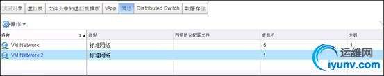

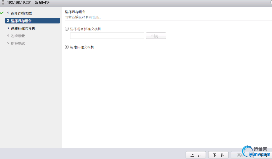

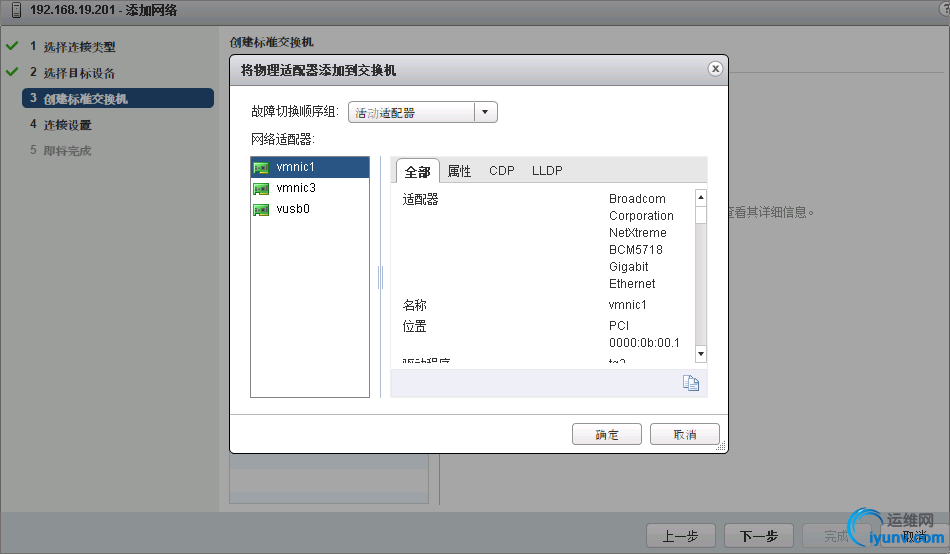

6、在主机上创建虚拟交换机,见图9(这里选择vmnic2,没有是因为已经创建),创建完成之后端口组为vm network2
