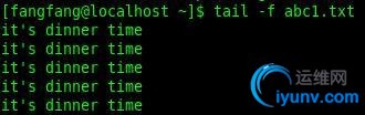

例如:每隔一分钟:
用tail -f abc1.txt监视便会得到如下结果,完成了一个简单的定时任务:
注意单纯echo,从屏幕上看不到任何输出,因为cron把任何输出都email到root的信箱了。

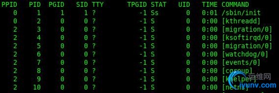

我们可以用ps axj命令查看系统中的进程。参数a表示不仅列出当前用户的进程,也列出所有其他用户的进程,参数x表示不仅列有控制终端的进程,也列出所有无控制终端的进程,参数j表示列出与作业控制相关的信息。
凡是TPGID一栏写着-1的都是没有控制终端的进程,也就是守护进程。在COMMAND一列[]括起来的名字表内核线程,这些线程在内核里创建,没有用户空间代码,因此没有程序文件名和命令行, 通常采用以k开头的名字,表示Kernel。init进程我们已经很熟悉了,udevd负责维护/dev目录下的设备文件,acpid负责电源管理,syslogd负责维护/var/log下的日志文件,可以看出,守护进程通常采用以d结尾的名字,表Daemon。

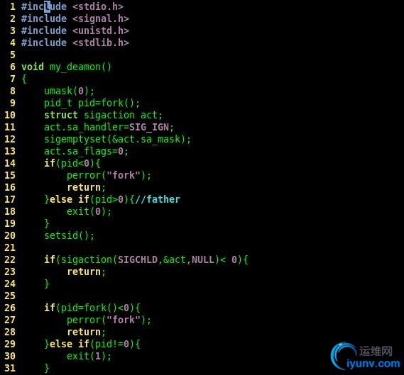

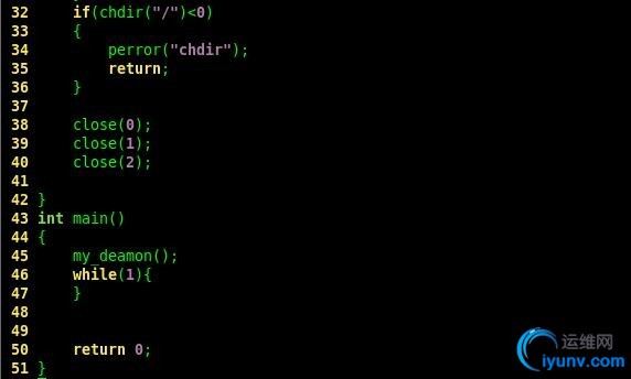

创建守护进程
1. 调用umask将文件模式创建屏蔽字设置为0.
2. 调用fork,父进程退出(exit)。原因:1)如果该守护进程是作为一条简单的shell命令启动的,那么么进程终止使得shell认为该命令已经执行完毕。2)保证子进程不是一个进程组的组长进程。
3. 调用setsid创建一个新会话。setsid会导致:1)调用进程成为新会话的首进程。 2)调用进程成为一个进程组的组长进程 。3)调用进程没有控制终端。(再次fork一次,保证daemon进程,之后不会打开tty设备)
4. 将当前工作目录更改为根目录。
5. 关闭不在需要的文件描述符。
6. 其他:忽略SIGCHLD信号
例:
