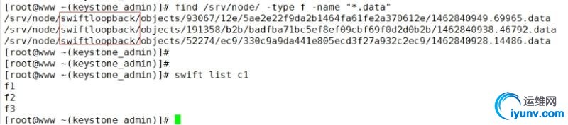

下面开始测试:
当前swift就使用一个zone,所以这三个对象都是放在同一个zone里的:

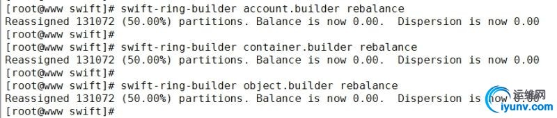

现在把新的分区添加到build文件里:
此时原来分布在swiftloopbak里的数据会搬到新的zone里:

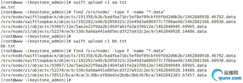

800?pt=0&ek=1&kp=1&sce=0-12-12.jpg 上传一些新的文件测试:
