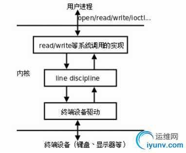

硬件驱动程序负责读写实际的硬件设备,比如从键盘读取字符和把字符输出到显示器,线路规程像 一个过滤器,对于某些特殊字符并不是让它直接通过,而是做特殊处理,比如在键盘上按下Ctrl- Z,对应的字符并不会被用户程序的read读到,而是被线路规程截获,解释成SIGTSTP信号发给前台进程,通常会使该进程停止。线路规程应该过滤哪些字符和做哪些特殊处理是可以配置的。
终端设备有输入和输出队列缓冲区,如下图所示。
以输入队列为例,从键盘输入的字符经线路规程过滤后进入输入队列,用户程序以先进先出的顺序 从队列中读取字符,一般情况下,当输入队列满的时候再输入字符会丢失,同时系统会响铃警报。 终端可以配置成回显(Echo)模式,在这种模式下,输入队列中的每个字符既送给用户程序也送给 输出队列,因此我们在命令行键入字符时,该字符不仅可以被程序读取,我们也可以同时在屏幕上 看到该字符的回显。现在我们来看终端登录的过程:

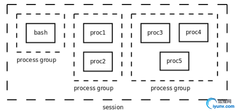

        例如用以下命令启动5个进程(这个例子出自 [APUE2e] ):
            $ proc1 | proc2 &
            $ proc3 | proc4 | proc5
        其中proc1和proc2属于同一个后台进程组,proc3、 proc4、 proc5属于同一个前台进程组,Shell进程本来属于一个单独的进程组。这些进程组的控制终端相同,它们属于同一个Session。当用户在 控制终端输入特殊的控制键(例如Ctrl-C)时,内核会发送相应的信号(例如SIGINT)给前台进程 组的所有进程。
        各进程、进程组、 Session的关系如下图所示。

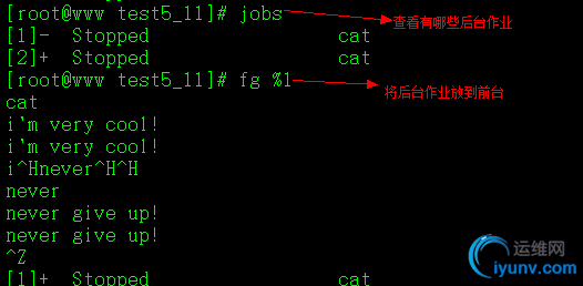

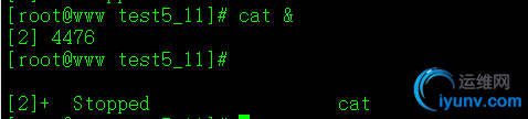

        将cat放到后台运行,由于cat需要读标准输入(也就是终端输入),而后台进程是不能读终端输入的,因此内核发SIGTTIN信号给进程,该信号的默认处理动作是使进程停止。
          jobs 命令可以查看当前有哪些作业。 fg命令可以将某个作业提至前台运行,如果该作业的进程组正在后台运行则提至前台运行,如果该作业处于停止状态,则给进程组的每个进程发SIGCONT信号使它继续运行。参数%1表示将第1个作业提至前台运行。 cat提示前台运行后,挂起等待终端输入,当 输入i'm very cool!并回车后,cat打印出同样的消息,然后继续挂起等待输入。如果输入Ctrl-Z则向所有前 台进程发SIGTSTP信号,该信号的默认动作是使进程停止, cat继续以后台作业的形式存在。
