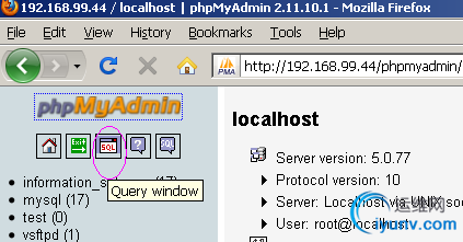

我们使用 phpmyadmin. 在浏览器打开 http://192.168.99.44/phpmyadmin 然后以 root 用户登录。
登录后,在页面的左上方有5个图标,中间的那个就是 Query Window,点这个图标:
一个小窗口就弹出来:
在这个窗口就可以输入(或粘贴) SQL 语句,然后点 GO 来执行这些语句。
(1)建数据库
把下面的SQL语句放到小窗口,然后按 GO:

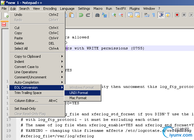

在 Win XP 机器用 Notapad++,复制粘贴一下内容:
# No ANONYMOUS users allowed

记得点击 EOL Conversion 选 Unix Format:
然后保存文件为 vsftpd.conf 放在桌面上。

记得点击 Notepad++ 菜单 Edit -> EOL Conversion 选 Unix Format. 保存类型 Save as type 是 All file *.* (没有扩展名), 文件名为 vsftpd,存于桌面即可。
