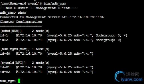

如果一切正常,使用如下命令将Management console开启:【管理节点(MGMD)上执行如下命令】
# bin/ndb_mgm
输入: show
ndb_mgm> show
# bin/mysqladmin -uroot password agdis
注意:几台装有MySQL查询节点(MYSQLD)的服务器皆需要执行一遍上述命令
