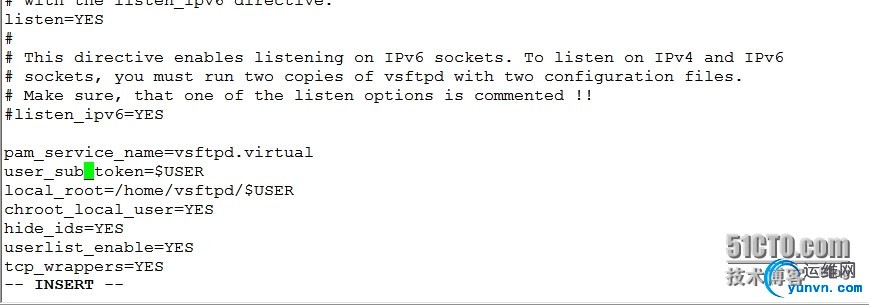

下面设定vsftpd.conf 文件

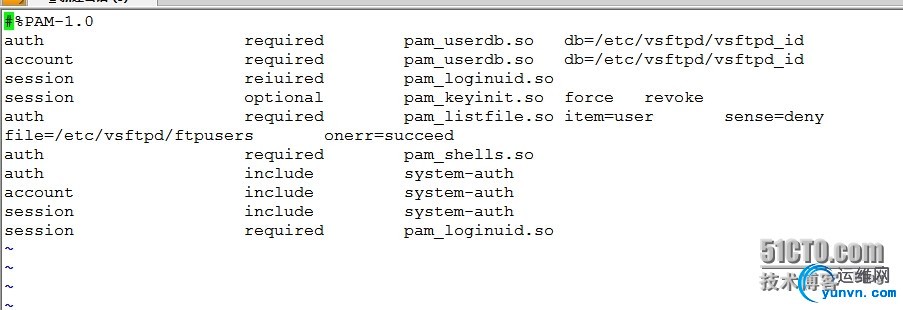

接着建立PAM文件/etc/pam.d/vsftpd.virtual,
[iyunv@xingzheson tmp]# vi /etc/pam.d/vsftpd.virtual
内容如下:
#%PAM-1.0
auth                    required        pam_userdb.so   db=/etc/vsftpd/vsftpd_id
account                 required        pam_userdb.so   db=/etc/vsftpd/vsftpd_id
session                 reiuired        pam_loginuid.so

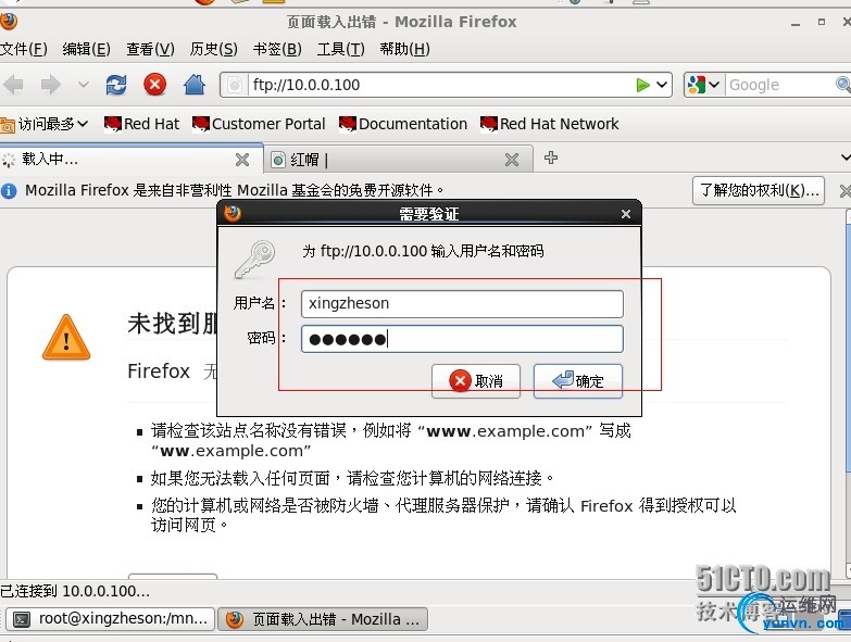

如果设置正确,则虚拟用户可以登录服务器。输出如下:
