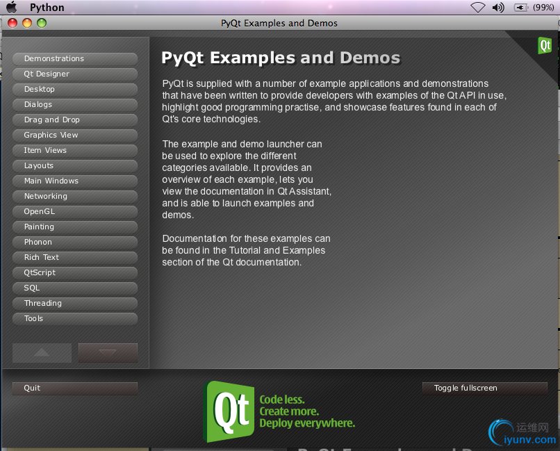

测试PyQt4
在终端中直接测试
使用"cd 路径"命令将当前目录设为PyQt-mac-gpl-4.6/examples/demos/qtdemo,如
引用
cd /Users/schi/pyqt/PyQt-mac-gpl-4.6/examples/demos/qtdemo
再执行
引用
/Applications/Autodesk/maya2008/Maya.app/Contents/bin/mayapy  qtdemo.py
如果成功你会看到一个用来展示PyQt4例子的程序,如图所示
