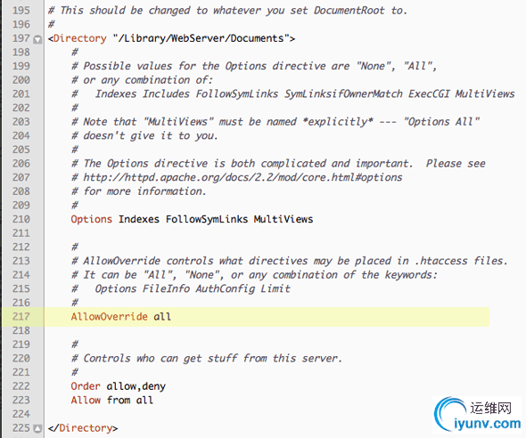

启用重定向 .htaccess
编辑 httpd.conf
sudo vi /etc/apache2/httpd.conf
删除 AllowOverride all 前的注释 #
