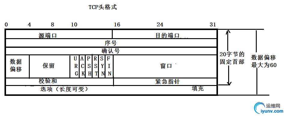

TCP工作在网络协议栈的传输层,在这一层上传输的数据叫段(Segment)
我们应用程序的数据会先打包到传输层,传输层再交给下层网际层,再交给下层数据链路层
上图中有四个东西是非常重要的:
序号:用来解决数据包在网络传输中不乱序问题
确认号:解决不丢包问题
TCP flag(URG、ACK、PSH、RST、SYN、FIN):就是包的类型,用于操控TCP状态机
窗口:用来解决流量控制的(即滑动窗口)
