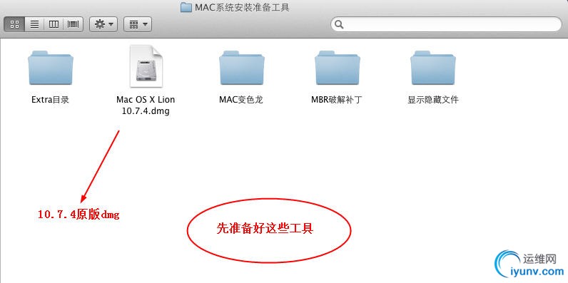

  首先需要先下载一些安装必须的工具,如下:
  1.kext驱动
  2.MAC变色龙
  3.MBR分区破解补丁
  4.显示隐藏文件工具
  5.MAC系统原版dmg
  这些可以到安装MAC系统必备工具下载。
  制作安装盘步骤:
  1.准备好上述5个文件

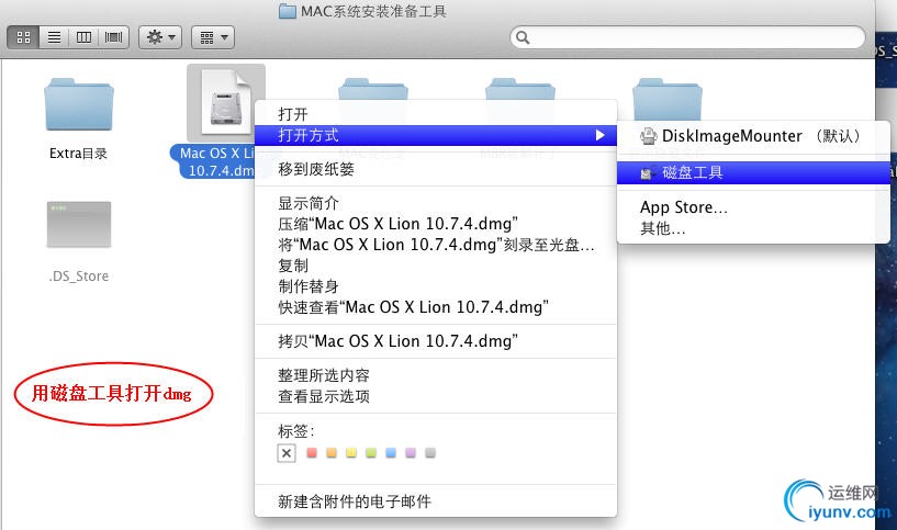

  4.用磁盘工具打开 MAC系统dmg
  5.插入移动硬盘或U盘,此教程是移动硬盘,适用于U盘制作,磁盘工具界面

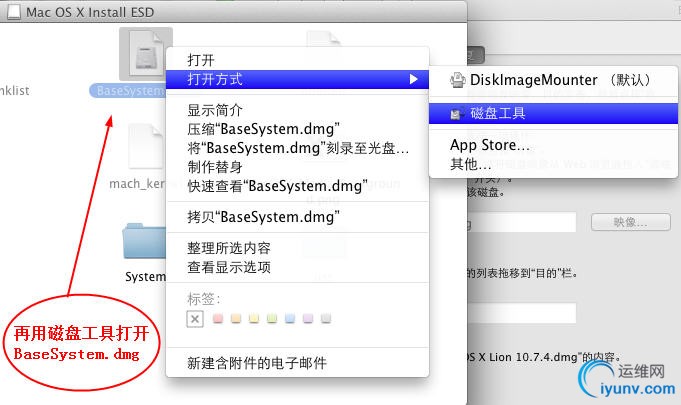

  6.打开MAC系统
  7.打开BaseSystem.dmg

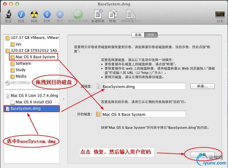

  8.格式化移动硬盘第一个分区,第一个分区必须是激活分区
  9.将BaseSystem.dmg恢复到移动硬盘的第一个分区,重要
  10.恢复过程

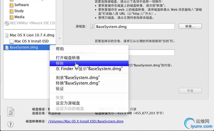

  11.使用完BaseSystem.dmg,移除它

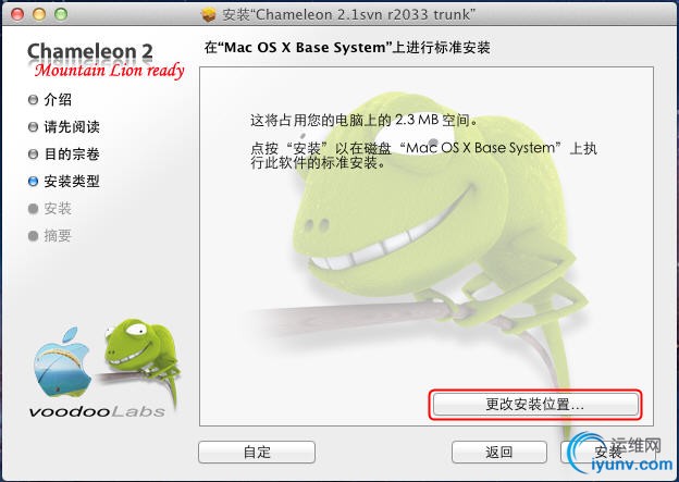

  16.安装变色龙,解压Chameleon_2.1svn_r2033_trunk_pkg+boot.zip压缩包,打开里面的*.pkg安装包。
  17.
  18.
  19.更开安装位置,选择移动硬盘1st分区
  20.安装
  21.

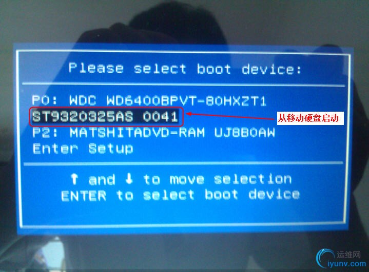

  23.到这里已经制作完成,我将重启笔记本测试,以下是手机拍照,效果不是很好。
  重启电脑,从移动硬盘启动,要保证移动硬盘的第一个分区为激活主分区。
  24.变色龙界面,左右方向键可以看到所有分区,若要安装,就要进入移动硬盘1st分区

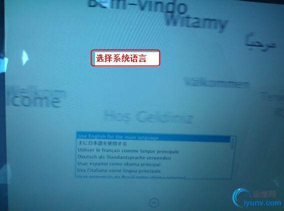

  26.选择系统语言
