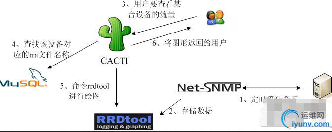

Cacti基于SNMP采集数据源,通过rrdtool储存数据并绘图呈现给用户。SNMP获取的数据源为.rrd文件,存储在cacti目录下的rra目录。
工作流程如图:

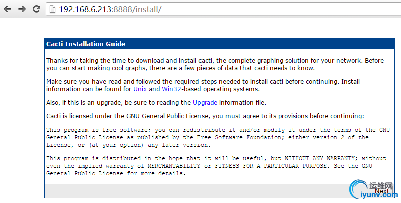

#a.打开浏览器,输入cacti服务器IP地址及端口(默认80,无需输入),进入安装界面,如下图,点击Next:
#b.根据实际情况选择安装或升级,我们是全新安装,故选择Nex Install,然后Next:
