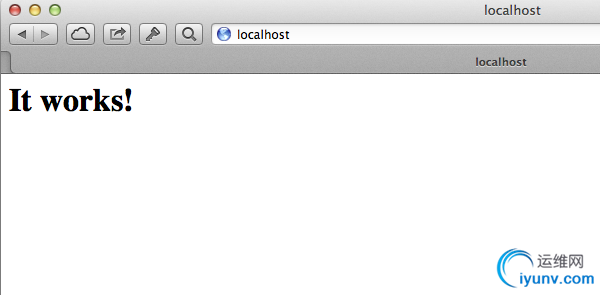

启用 Apache 之后,你可以直接在浏览器中访问 http://localhost,如果出现”It works!”就表示运行正常。

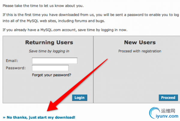

点击下载之后,会跳转到一个注册/登录页面,你不需要注册也不需要登录,直接点登录框下面的:No thanks, just take me to the downloads! 就可以跳过这个步骤直接开始下载了,整个 DMG 包大约是113MB。
