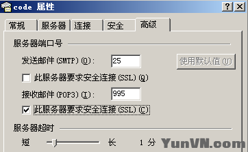

   7.在客户机上测试是否成功
  首先要对客户端的用户进行使用pop3s的设置
       点击使用ssl加密,因为前面我们已经去掉了支持pop3,只能使用加密方法pop3s,所以如果直接收邮件         是不成功的.

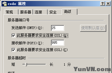

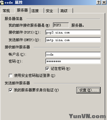

   首先对客户端用户进行设置
   发送邮件检测是否正确
          直接点击是即可

        在客户端进行配置
       因为我们要对用户进行验证,所以要对用户进行如下配置
         现在就可以进行正常的使用了,但是只有认证过的用户才可以正常使用
