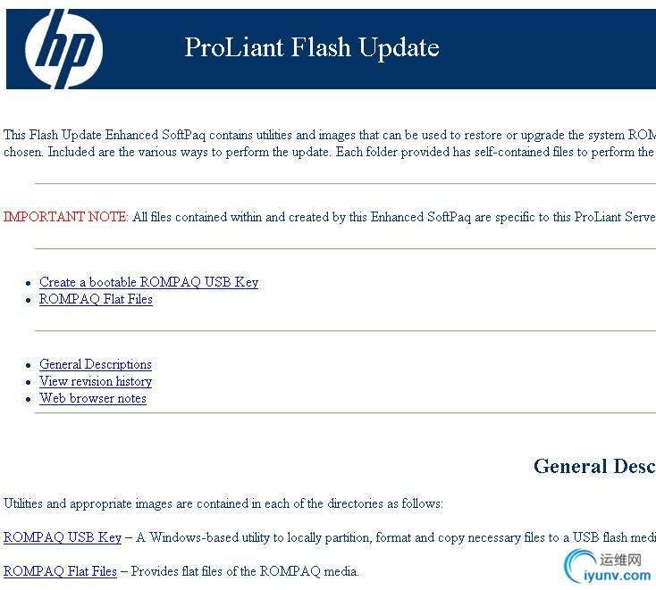

下载这个后,双击安装,弹出一个网页,如下图:
在弹出的下一个页面中选择黄色部分单击
弹出窗口如下,点击运行!

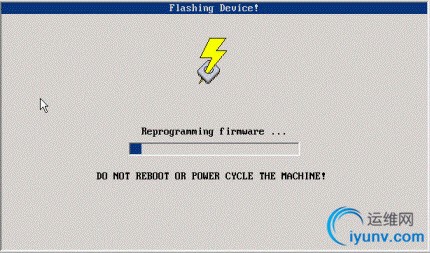

该工具将格式化U盘然后将需要的文件拷贝到U盘,需要注意的是,此U盘必须是能制作启动盘的那种,普通的不好用!

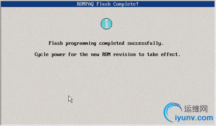

使用这个U盘启动服务器,会自动开始刷新管理芯片的bios
时间较长请等待,期间不要做任何操作,不能断电!
刷新完毕,重启服务器,查看bios版本是否是最新的!
