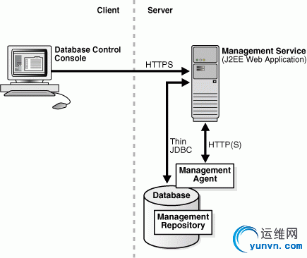

2.2 工作原理从本质上说,Database Control本身就是一个j2EE应用,只是这个应用的功能很单一,就是管理Oracle数据库。它运行在oracle为其定制的j2EE容器中,使用其管理的oracle数据库来存放自身数据,使用代理进程来收集数据库之外的系统信息。
单纯从程序角度来说,Database Control其实本身与其管理的oracle数据库(称之为目标数据库)并无关联,完全可以使用单独的数据库(如单独的oracle数据库或者mysql数据库)来存放自身数据,也可以运行在单独机器的符合j2EE标准的容器中(如Tomcat)。但是Oracle公司考虑到效率和配置,为其定制了专门的容器,并且本身使用目标数据库来存放管理数据,而且运行在目标数据库实例所在的机器上。
Database Control的工作原理如下图所示。
Database Control自身使用的管理数据都存放到SYSMAN这个模式下。

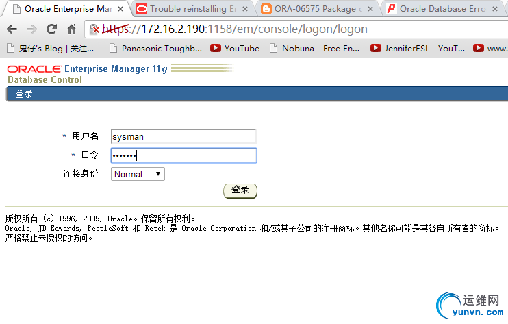

4 浏览器访问Database Control
上面配置以后,Database Control已经自动启动了。可以使用emctl status dbconsole查看状态。

确保Database Conrol启动后,使用浏览器访问:https://IP:1158/em即可。
