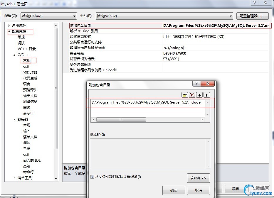

  1.把安装好的MySQL目录里的libmySQL.dll复制到C:\Windows\system32\下(我的是win7,还要添加到:C:\Windows\SysWOW64目录中);
  2.把MySQL的头文件添加到环境中:
  3.把libmysql.lib添加到VS 2010的项目中。

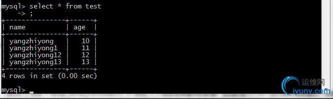

  5.我的测试结果:
  MySQL中的数据:
  编程时查询出的数据:
