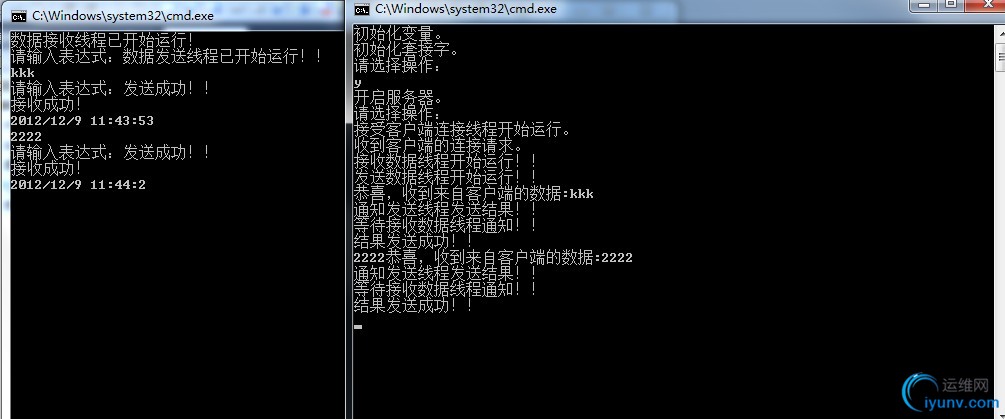

  看一个完整的例子:该例分为服务器程序和客户端程序。客户端向服务器发送任意一段话,服务器在接收到时会返回给客户端当前时间和日期。客户端和服务器都采用非阻塞套接字实现。
  服务器程序:
  服务器程序:由主线程、接受客户端请求线程、接收数据线程和发送数据线程。
  主线程负责显示界面,创建其他线程,同时初始化socket库、创建socket监听端口等基本操作。由于不知道客户端何时会发起连接,因此需要不停的循环调用accept,当有客户端连接到来时,接受客户端的连接请求。为了提高性能,创建一个新的线程来执行此操作。此线程为接受客户端请求线程。
  由于recvsend函数,在未完成任务时也会返回。因此需要循环调用它们,直到执行成功为止。同样为了提高性能,我们也分别创建两个线程用于循环调用recvsend,接收和发送数据。注意由于每一个连接都既可以发送又可以接受数据,因此为每个连接都创建了这两个线程。为了便于管理,我们为将创建一个类,每个连接都是该类的对象。每个连接都包括接收线程和发送线程。

  客户端:
  客户端程序:由主线程、接收数据线程和发送数据线程组成。
  主线程:负责界面显示,初始化socket库、创建套接字,连接服务器、接收用户输入、创建发送和接收数据线程。
  发送线程:向服务器发送数据。
  接收线程:接收从服务器发送的时间日期。

运行结果:
