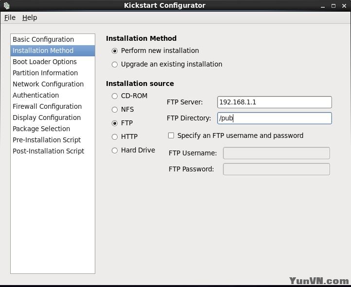

2、 安装方法,选择ftp安装,输入服务器IP和目录,不要输入任何的帐号,我们采用的匿名安装

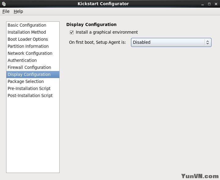

8、显示配置:选上安装图形环境,下面的选disabledenabled没看出区别

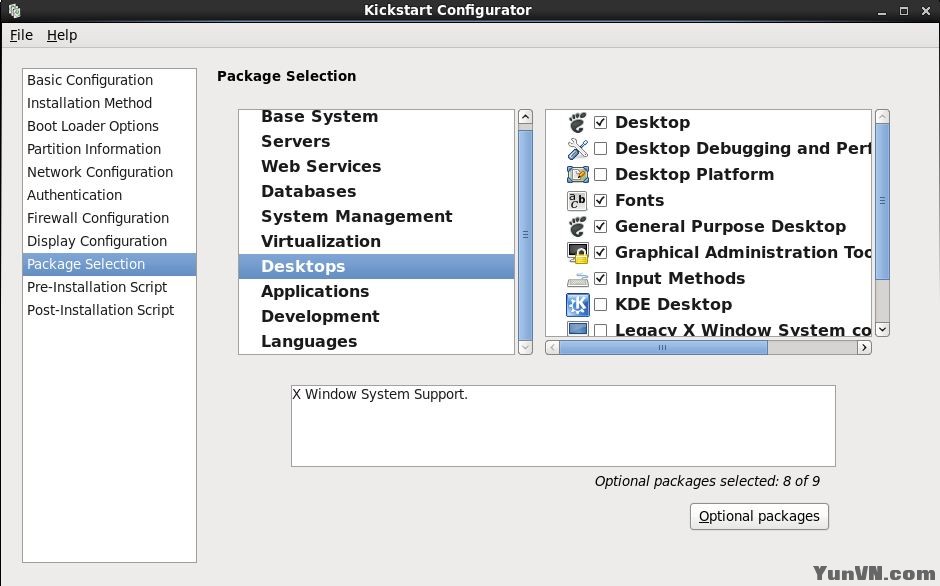

9、 软件包的选择这里注意了如果你没有注册RHN的话,这里会提示"Package selection is disabled due to problems downloading package information"的错误,如图:
出现上面的错误要怎么解决呢,很简单只要在/etc/yum.repos.d目录下新建一个repo文件,名字随意后缀一定要是.repo,内容如下,其中baseurl要填写RHEL6安装光盘中Server的位置,注意大小写Server的第一个字母是大写的。因为我已经把安装光盘复制到FTP的公共目录下了,所以我这里直接填FTP的路径。
#vi /etc/yum.repos.d/rhel.repo
--------------------------分隔线以下是rhel.repo文件的内容-----------------------------------------------
[server]
name=server
baseurl=ftp://localhost/pub/Server
gpgcheck=1
enabled=1
-------------------------------------------分隔线------------------------------------------------------------------
新建了上面的文件后再来配置kickstart,软件包就可以选了装什么软件自己看着办吧,如图:
