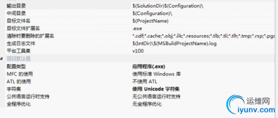

使用vc编程时项目--》属性--》常规栏下我们可以设置项目字符集合,它可以是ANSI(多字节)字符集,也可以是unicode字符集。一般情况下说Unicode都是指UTF-16。也就是说每个字符编码为两个字节。65535个字符可以表示世界上大部分的语言。为了软件使国际化大家再编程时应该使用unicode字符集。由于原来学过c语言,不习惯使用Unicode,为了省事而直接在配置属性里调为多字节字符集,这是个不好的习惯。C语言的字符串,以及对这些字符串操作的函数都是不安全的。很容易导致缓冲区溢出错误,有时这会导致很严重的后果。所以极力建议大家要使用Unicode字符串,对它们进行的操作要使用接下来将要介绍的安全字符串函数。除此之外这对于提高性能也有帮助,因为现在大部分的windowsAPI都是直接对Unicode字符串进行操作,你所传入的多字节字符串会先转换为Unicode后再拿来使用。直接使用Unicode省略了转换的步骤,当然具有更高的性能。
