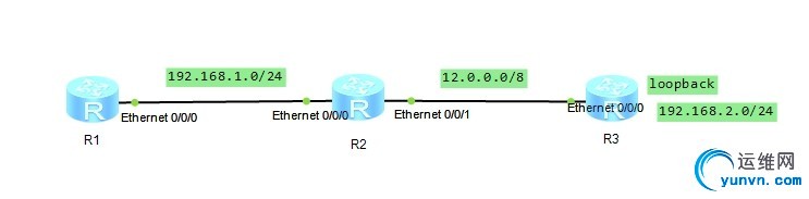

RIPV1配置实验:
简单拓扑:

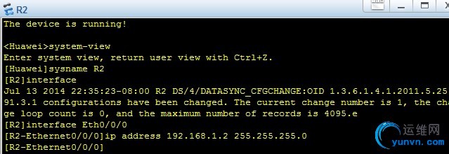

设置名字和IP地址
R1的RIP设置

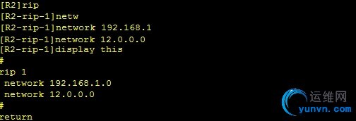

R2配置:
R2有两个接口需要设置如下设置rip

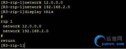

R3配置:

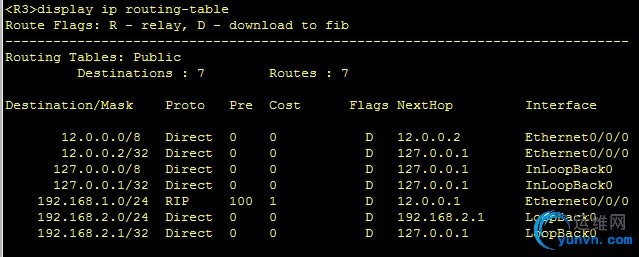

在配置R3的RIP前,可以查看路由表如下
由图知,此时R1上的192.168.1.0/24网段还不可达;需要配置R3上的RIP
然后在查看R3路由表,可以看到已经学到到R1的路由
查看R1路由表,可看到已经学到R3上192.168.2.0网段

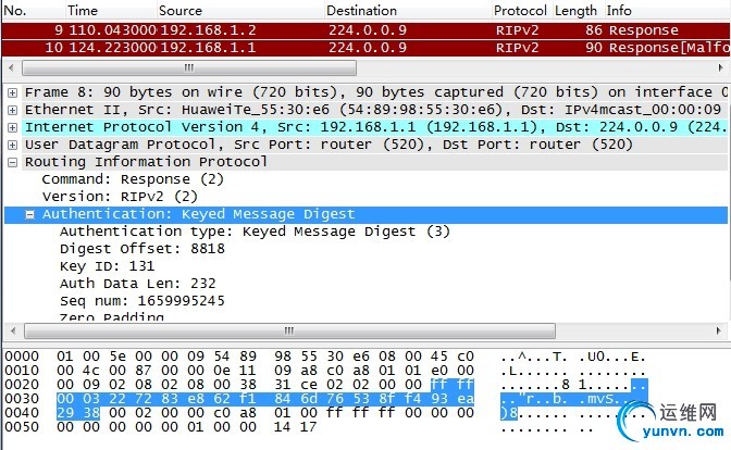

抓包分析如下,可以看到key
密文认证
[R1-Ethernet0/0/0]rip authentication-mode simple md5 usual ty wKiom1PCqkuywvuwAAEFWidPJVM699.jpg
抓包如下,采用MD5加密为密文
