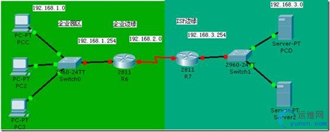

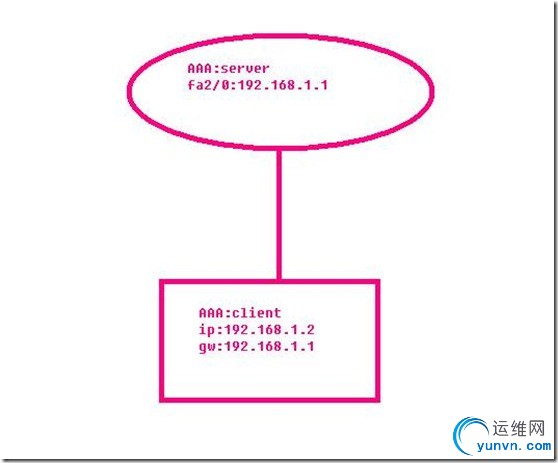

  下面路由器作为认证服务器来做AAA,认证的实验。
  如下图:
  下面来做AAA认证试验:
  首先搭建环境:
  在R6路由器上-----AAAserver

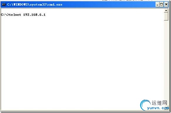

  网络连通,在计算机上开始telnet登录R6。
  C:\>telnet 192.168.1.1
  User Access Verification
  Password:
  R6>enable
  Password:
  R6#config t
  Enter configuration commands, one per line. End with CNTL/Z.
  R6(config)#
  顺利的登录了R6,并且可获取配置权限。

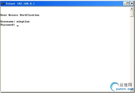

  客户端测试:
  PC上:
  认证试验成功

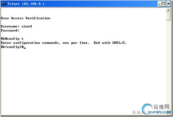

  下面做:授权
  R6(config)#aaa new-model
  R6(config)#aaa authorization exec xiaobai local AAA授权 cmd模式下登陆采用本地数据授权

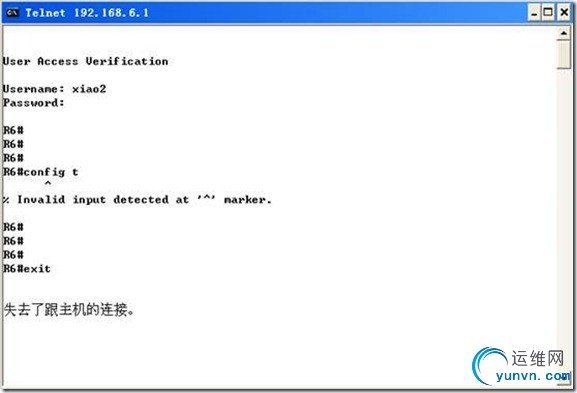

  R6(config)#username xiao2 privilege 4 password 123
  R6(config)#username xiao3 privilege 7 password 123
  R6(config)#username xiao4 privilege 15 password 123
  R6(config)#line vty 0 4
  R6(config-line)#authorization exec xiaobai
  R6(config-line)#
  R6(config-line)#
  R6(config-line)#
  R6(config-line)#end
  开始在PC上测试

  下面做基于系统的ACS软件生成的TACACS+服务器和radius服务器来实现:AAA认证
  PCC:
  192.168.1.55
  Gw:192.168.1.254
  R6:
  Enable
  Config t
  Hostname R6
  Int fa2/0
  Ip add 192.168.1.254 255.255.255.0
  No shutdown
  Exit
  Int s1/2
  Ip add 192.168.2.1 255.255.255.0
  No shutdown
  Exit
  Router rip
  Network 192.168.1.0
  Network 192.168.2.0
  End
  R7:
  Enable
  Config t
  Hostname R7
  Int s1/5
  Ip add 192.168.2.2 255.255.255.0
  No shutdown
  Exit
  Int fa2/0
  Ip add 192.168.3.254 255.255.255.0
  No shutdown
  Exit
  Router rip
  Network 192.168.2.0
  Network 192.168.3.0
  End
  实现了网络连通:

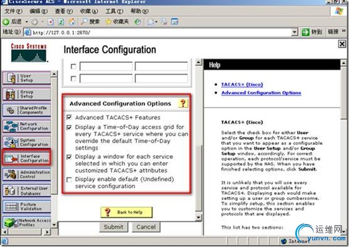

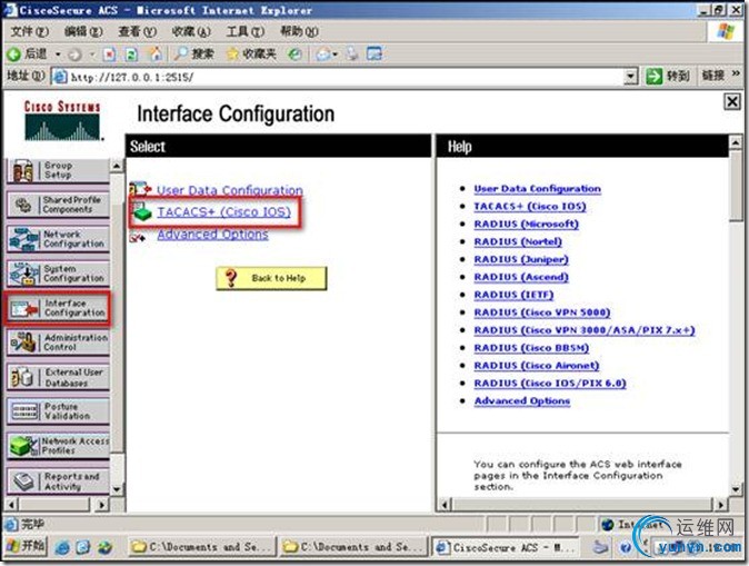

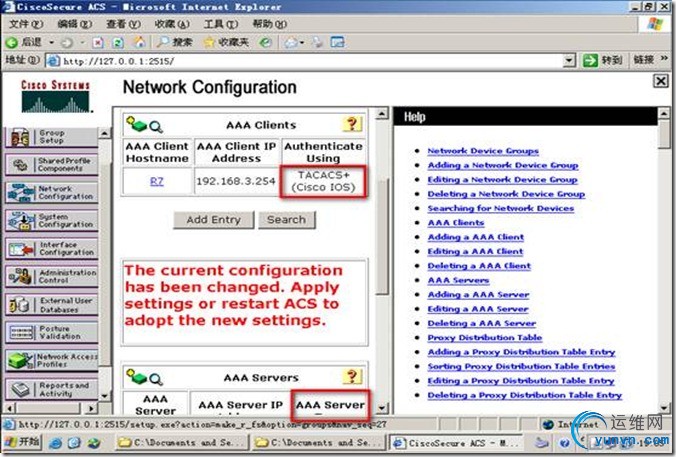

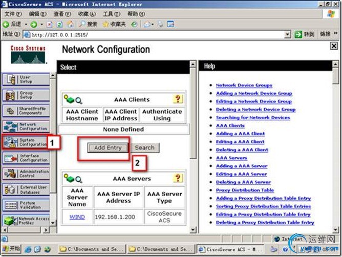

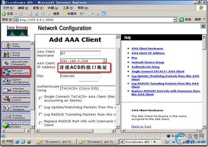

  开始配置ACS软件实现AAA的认证服务器:网络配置
  设置客户机和服务器在网络中的位置:认证协议必须一致,这里使用TACACS+

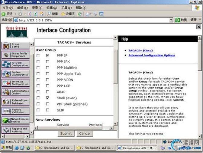

  特别注意的是:在接口配置下:不要忽略
  然后设定用户:

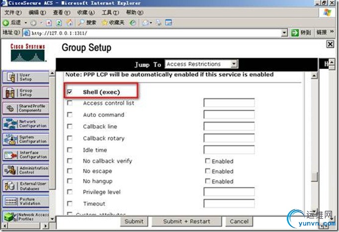

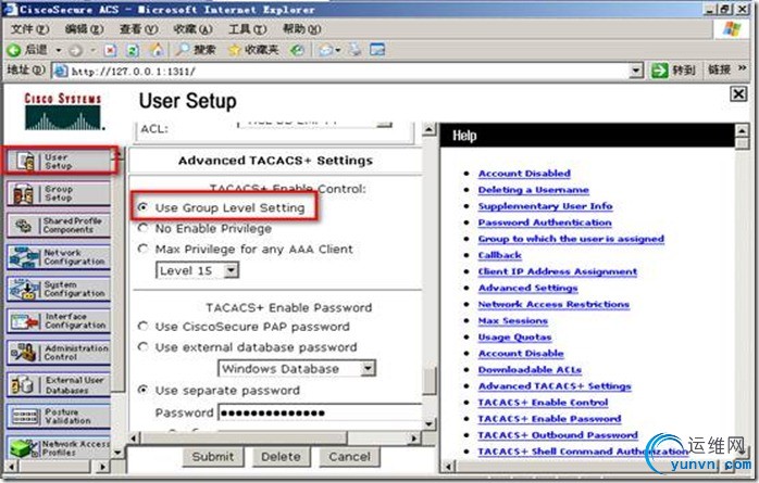

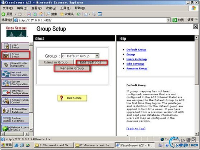

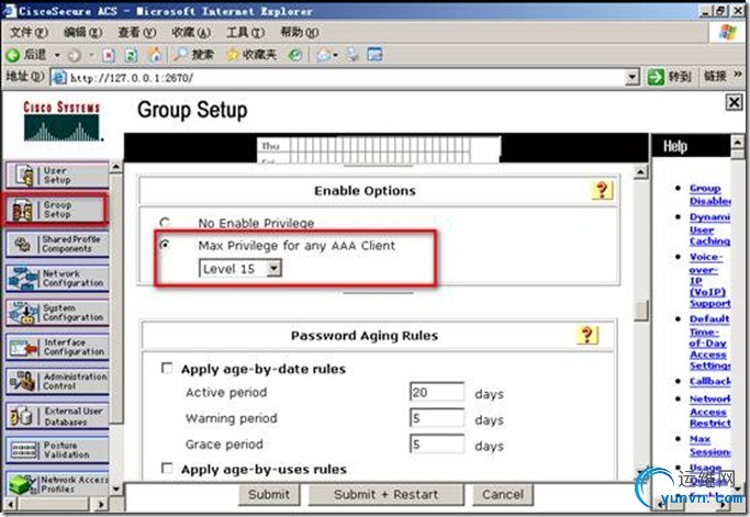

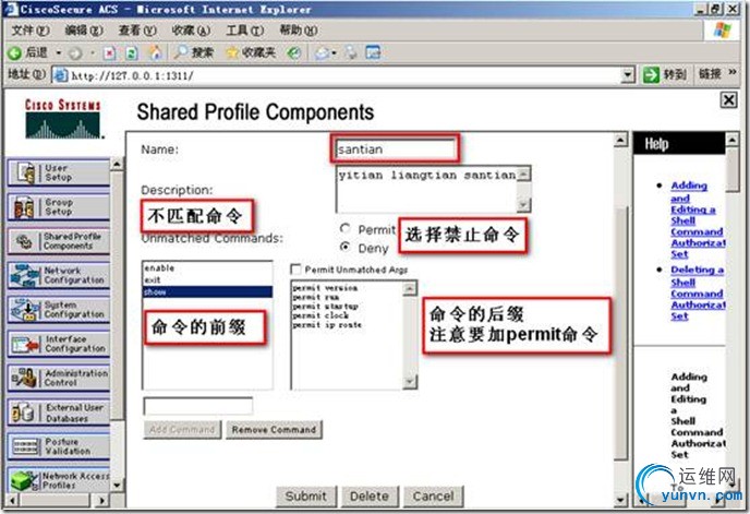

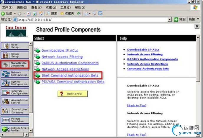

  在wind上,就是TACACS+服务器上:设置授权
  在组上设置:定制的策略
  在组设置里面选定定制的策略:
  在用户设置中:设置访问使用组策略
  然后配置完成。
  实验测试结果:授权完成
