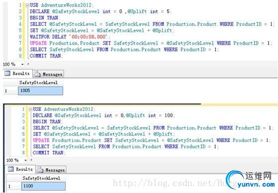

丢失更新
当两个进程读取相同的数据并尝试用不同的值更新该数据时就会发生丢失更新。如下图,上半部分是Sessiion 1,下半部分是Session 2。我们首先执行Session1,紧接着执行Session 2。Session 1有延时8秒,因此Session 2先执行完 并显示结果为1100;Session 1之后执行完并显示结果为1005,而Session 2的更新丢失了。更新丢失的原因是两个事务都是从相同的值开始。

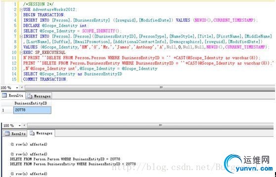

虚读
当一个事务插入或删除一行,该行被另一个数据集读取时就会发生虚读。假设一个用户读取工作队列搜索新的工作项并获取到10行记录,另一个用户插入一项新工作,之后第一个用户刷新新工作项列表,现在有11行,那么这行额外的行就是一个虚行。如下图,执行Session 1后立即执行Session 2,可以发现Session 1的两个查询的结果集不一样。若要防止这种情况的发生,可以将隔离等级从READ COMMITTED变成SERIALIZABLE,并删除Session 2插入的数据,之后重新执行两个Session,可以发现Session 1的两个查询结果集是一样的,Session 2也会执行,只不过要等Session 1执行完成后。

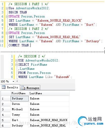

双读(Double Reads)
使用默认的READ COMMITTED隔离级别扫描数据时会发生双读。在并发活动期间,一个查询可能要执行一定范围的表扫描,正在扫描时,第二个事务移动了一行,从而导致该行被读取两次。这会发生在范围扫描期间初始化读不是可重复的时候。数据一旦成功读取,上的锁就会默认释放。特定的动作需要阻止这个,你必须提升隔离级别。如下图,先执行Session 1的Part 1造成阻塞,然后执行Session 2(被阻塞),接着再执行Session 1的Part 2,Session执行完后,Session 2返回结果是6行,实际只有5行。更多关于双读的信息可以参考http://blogs.msdn.com/b/craigfr/archive/2007/04/25/read-committed-isolation-level.aspx
