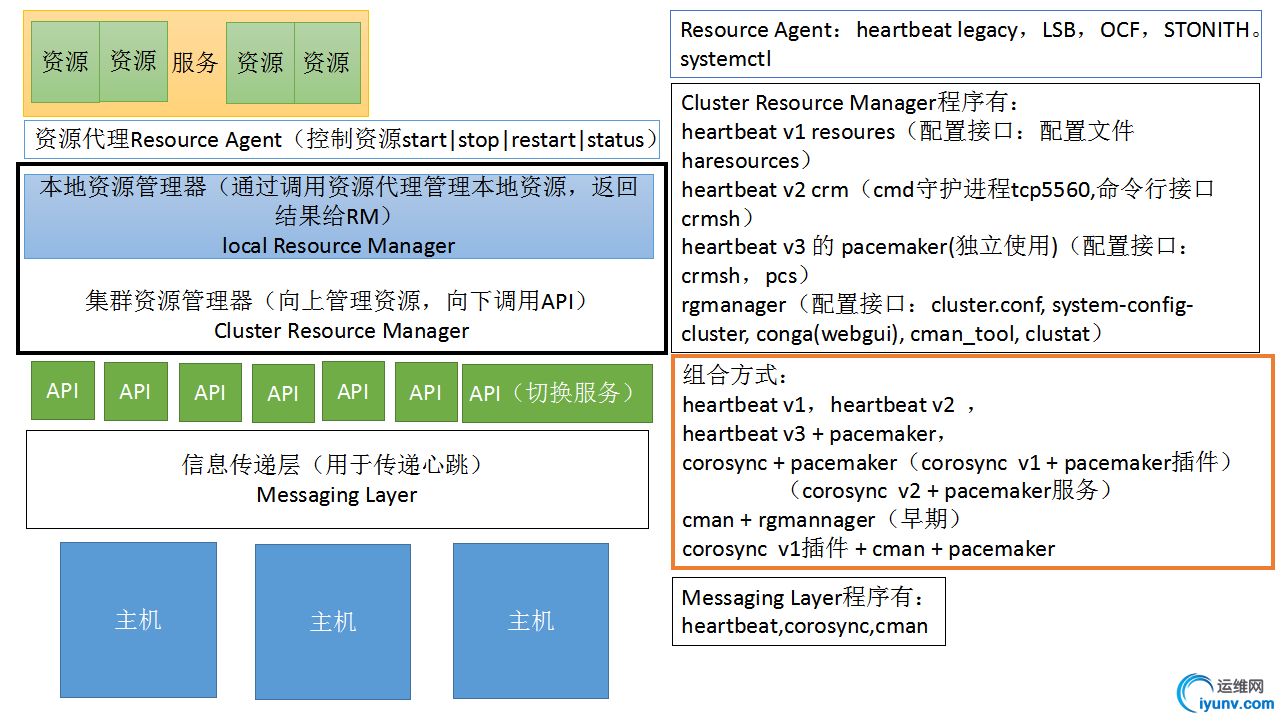

一、高可用集群框架
资源类型:
    primitive(native):表示主资源
    group:表示组资源,组资源里包含多个主资源
    clone:表示克隆资源
    master/slave:表示主从资源
资源约束方式:
    位置约束:定义资源对节点的倾向性
    排序约束:定义资源彼此能否运行在同一节点的倾向性
    顺序约束:多个资源启动顺序的依赖关系
HA集群常用的工作模型:
    A/P:两节点,active/passive,工作于主备模型
    A/A:两节点,active/active,工作于主主模型
    N-M:N>M,N个节点,M个服务,假设每个节点运行一个服务,活动节点数为N,备用节点数为N-M
在集群分裂(split-brain)时需要使用到资源隔离,有两种隔离级别:
    STONITH:节点级别的隔离,通过断开一个节点的电源或者重新启动节点
    fencing:资源级别的隔离,类似通过向交换机发出隔离信号,特意让数据无法通过此接口
    当集群分裂,即分裂后的一个集群的法定票数小于总票数一半时采取对资源的控制策略,
