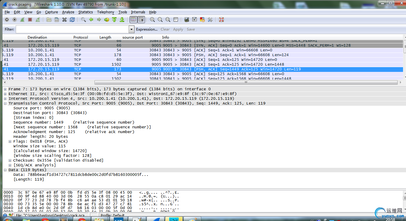

  • TCP数据传输
    tcp-cap-2.jpg 普通数据传输
    截图的是报文的第7帧,这个帧报文在这次抓的报文中相对有代表性点的。这个帧的报文设置了PSH标志,而且是TCP分片传输的报文,因为此帧的报文是第6帧报文分片传输的,从ACK = 125可以看出。传输数据的报文没有什么特别可以说的:~
