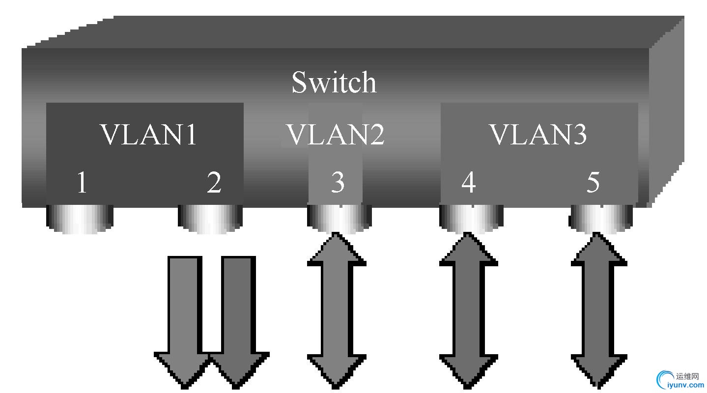

  前面说到的set spansource_ports destination_port命令也允许用户指定多于一个源端口,只需简单地列出所要监控的源端口,各源端口间以英文逗号(,)分隔即可。也可以使用连接符号(-)来指定一个源端口范围。如图20-12所示为指定多于一个源端口的SPAN监控的示例:使用6/2作为SPAN目标端口(或称为监控端口),6/16/36/5为被监控端口。但目标端口只能有一个,而且总是源端口在命令的前面,目标端口在后面
图20-12监控多个端口通信的示例
本示例配置命令如下:
switch (enable)set span6/1,6/3-5 6/2
【说明】与Catalyst 2900XL/3500XL交换机不同,Catalyst 4500/4000/5500/5000/6500/6000交换机可以监控多个运行早于CatOS 5.1版本的VLAN中的端口。本示例中,被监控的源端口6/16/36/5分别属于VLAN 1VLAN 3,而且目标端口6/2与源端口6/1属于同一个VLAN

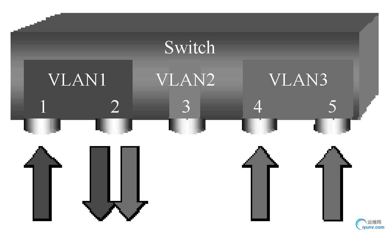

  与前面介绍的Catalyst Express 500Catalyst 8500交换机不一样,在CatOS系统Catalyst 4500/4000/5500/5000/6500/6000交换机中可以使用VLAN作为SPAN监控源。可以使用spansource_vlan(s) destination_port命令来配置一个端口监控本地整个VLAN的通信,只需要使用一个或多个作为源的VLAN来替代前面的源端口即可(如果有多个源VLAN,同样可以使用逗号分隔或者连接符号连接指定一个范围)。
如图20-13所示的示例是要在6/2端口上监控VLAN 2VLAN 3这两个本地VLAN的通信。配置命令如下:
switch (enable)set span2,3 6/2
图20-13 监控VLAN的示例
  通过这个命令,每个流入或流出VLAN 2或VLAN 3的通信包都将被复制到6/2端口上进行监控。

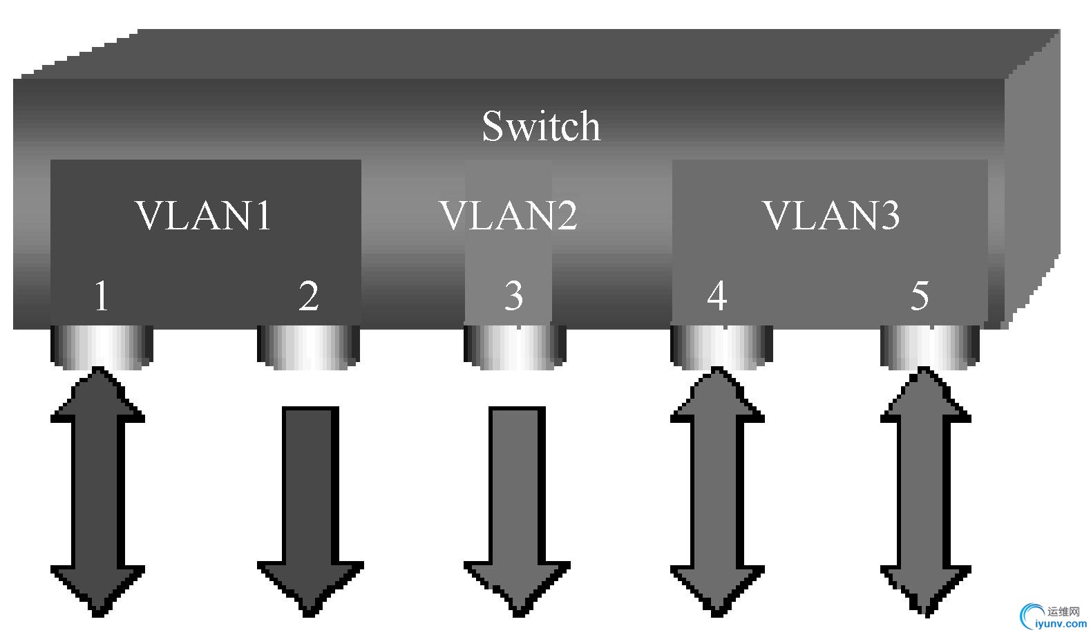

4.入口/出口SPAN
  在上节介绍的利用SPAN监控VLAN中,流进和流出指定VLAN的通信都将被监控。在Catalyst 4500/4000/5500/5000/6500/6000系列交换机上允许仅监控指定端口的入口或出口方向的通信,只需在命令中添加监控方向的相应关键字,命令格式如下:
set spansource_port destination_port[rx|tx|both]
如图20-14所示的示例是要仅监控VLAN 1和VLAN 3中所有流入的通信,然后镜像到6/2端口。
图20-14仅监控流入指定VLAN的通信的示例
  配置命令如下:
  switch (enable)set span1,3 6/2rx

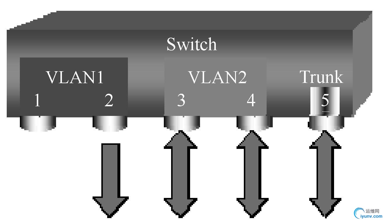

   图20-15显示了6/5端口是一个承载了所有VLAN的中继端口。现假设想要使用SPAN监控位于VLAN 2中的6/4端口和6/5中继端口的通信到6/2端口上。配置命令如下:
switch (enable)set span6/4-5 6/2
在这种情况下,在SPAN目标端口上接收到的通信就是一个混合通信,包括想要监控的6/4端口上的通信和6/5中继端口上所有VLAN的通信。也就是说,没办法区别所接收的监控数据包是来自6/4端口,还是来自6/5中继端口上的VLAN
图20-15监控中继端口上一个VLAN通信的示例

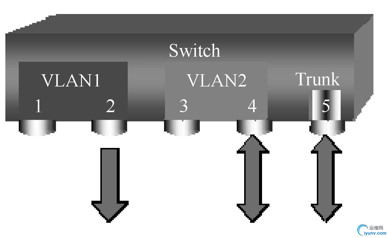

  在这种配置下,至少还要监控中继链路上属于VLAN 2的通信。这样就存在一个问题,即同时监控了不想监控的6/3端口(同样属于VLAN 2)上的通信。在CatOS系统中,还包括另一个关键字filter,允许从中继中选择中继链路上需要监控的特定VLAN。配置命令如下(6/5端口是中继端口,这样配置后的监控效果如图20-17所示):
switch (enable)set span6/4-5 6/2filter2
图20-16 监控整个VLAN通信的示例
图20-17过滤中继端口上的监控VLAN后的监控效果
   通过以上这个命令即可达到上述愿望,因为选择了只监控VLAN 2的通信。要注意的是,关键字filter可以指定多个要监控的VLAN,各VLAN间用逗号分隔。
