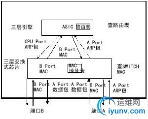

(1)      纯硬件的三层技术相对来说技术复杂,成本高,但是速度快,性能好,带负载能力强。其原理是,采用ASIC芯片,采用硬件的方式进行路由表的查找和刷新。如图1所示。
图1 纯硬件三层交换机原理

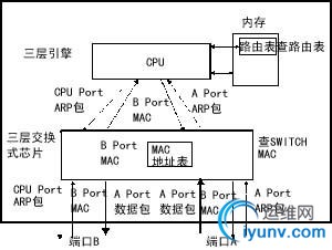

(2)基于软件的三层交换机技术较简单,但速度较慢,不适合作为主干。其原理是,采用CPU用软件的方式查找路由表。如图2所示。
图2 软件三层交换机原理
 当数据由端口接口芯片接收进来以后,首先在二层交换芯片中查找相应的目的MAC地址,如果查到,就进行二层转发否则将数据送至CPU。CPU查找相应的路由表信息,与数据的目的IP地址相比对,然后发送ARP数据包到目的主机得到该主机的MAC地址,将MAC地址发到二层芯片,由二层芯片转发该数据包。因为低价CPU处理速度较慢,因此这种三层交换机处理速度较慢。
