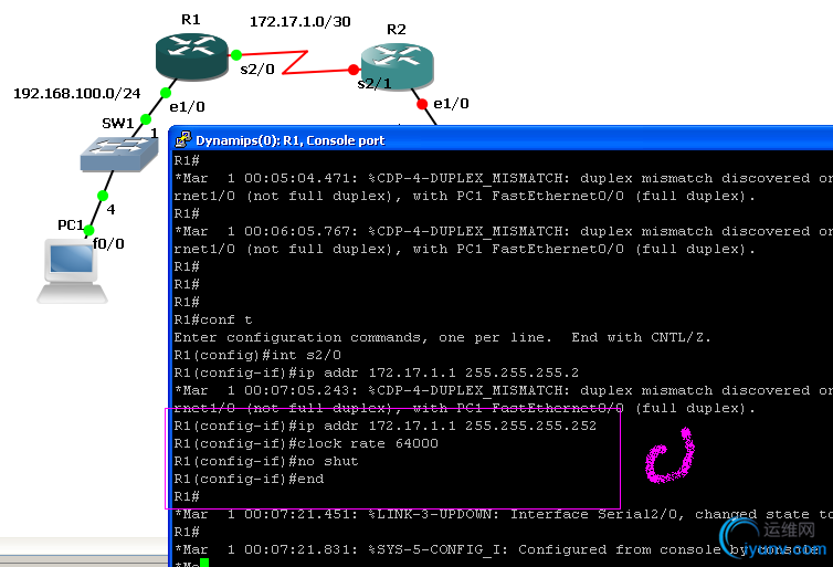

  (3) 设置 interface

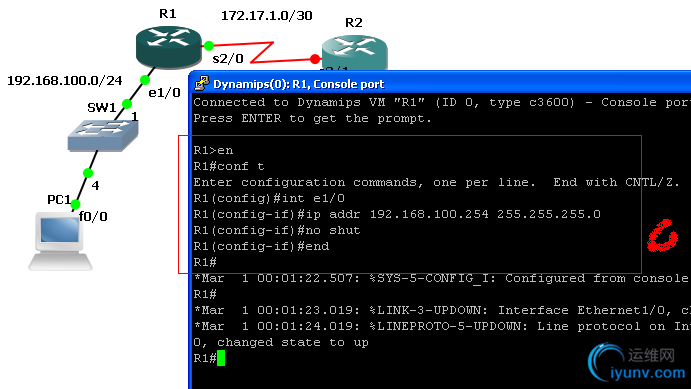

  R1:
  Ethernet 口: (连接局域网网段)
  Serial 口: (连接另一个路由器)

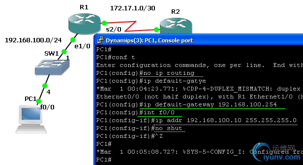

  PC1:
  R2:

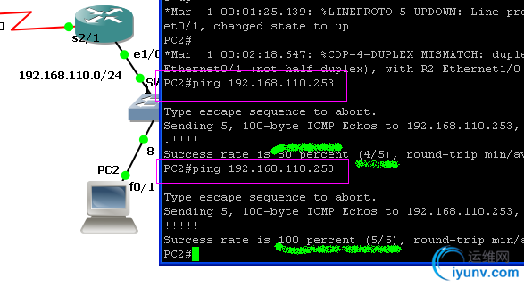

  从 PC2 ping R2:
  是  100% 通过。 (第一次 80%通过,但不是问题)

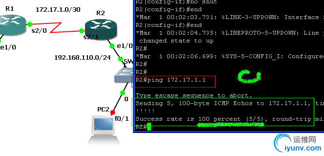

  从 R2 ping R1
  呵呵,也是 100% 通过。
  这样就证明 3 个网段的连通都正常,可以进行其他的配置了。

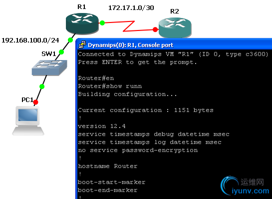

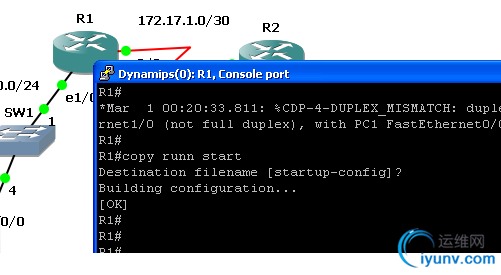

  (5) 将当前设置 running-config 设定为 startup-config
  这一步很重要。否则,所有配置在路由器重启之后就无效。
  在 R1, R2 和 PC1, PC2 都需要进行这样的操作。不要漏了 PC1 和 PC2, 因为这2个也是路由器。

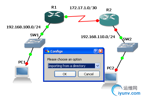

  (9) 关闭 GNS3 后重新打开 topology
  在关闭 GNS3 后,再次打开一个已保存的 topology , 就会发现我们以前的配置没有了:
  怎么办? 现在就要用到上面所做的卸出的配置文件了:
  菜单 File -> Import / Export
  然后 选Import from a directory 从一个目录装入
  然后找到上次卸出的目录,即可。
  然后 关闭所有路由器的控制台,在各个路由器上按鼠标右键 选 Reload 即可。 以前的配置又有效了。
