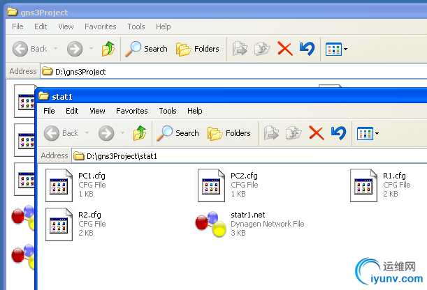

  (1) 准备实验
  我们假定是关闭 GNS3 后重新打开 GNS3 开始新的实验。
  先为这次实验准备一个子目录,例如 在 gns3Project 下建一个子目录 stat1.
  在 GNS3 打开我们以前保存的已经测试过的 topology, 例如 router1.net  然后装入配置文件。
  在 GNS3 菜单 File -> Save topology as 把这个 topology 改名为 statr1.net 并保存 到 stat1 子目录下。
  在 菜单 File -> Import/Export 选 Export to a directory 把原来的配置卸出到子目录 stat1 下。
  这样,下面的实验所用到的 topology 和更改配置后的保存都放在这个子目录下。

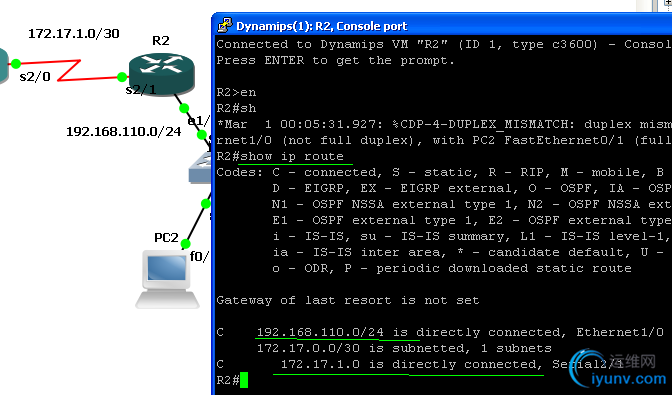

  (2) 查看当前路由信息
  启动各个路由器 (R1, R2 和 PC1, PC2).
  R1 的输出:
  R2 的输出:

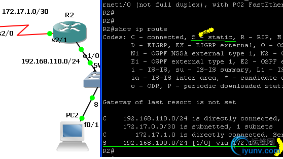

  (3) 配置路由器
  按照这个 topology, 路由器 R1 直接连接 2 个网段, 网络地址分别为:  192.168.100.0 和 172.17.1.0
  而数据包要发送到 网段 192.168.110.0, 则需要经过 R2 的端口 s2/1 进入,这个端口的地址是 172.17.1.2
  我们就在 R1 输入:
  同样, 路由器 R2 直接连接 2 个网段, 网络地址分别为:  192.168.110.0 和 172.17.1.0
  数据包要发送到 192.168.100.0 网段,是要经过 R1 的端口 s2/0 进入, 这个 s2/0 的地址是 172.17.1.1
  我们在 R2 输入:

  现在这个网络 3 个网段已经连通。
  (4) 启用路由协议后的路由信息
  R1:
  R2:
