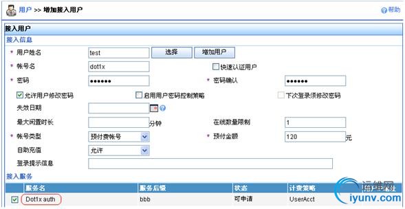

4)添加802.1x用户。选择“用户”标签页,单击导航栏中的“接入用户视图/所有接入用户”菜单项,进入“接入用户列表”页面,单击“增加”按钮,进入“增加接入用户”页面,如图18-10所示。然后进行如下配置:
l在“用户姓名”栏中单击“选择”或者“增加用户”按钮添加用户姓名为“test”。
18-9iMC增加服务配置页面
l在“账号名”和“密码”两个文本框中依次输入“dot1x”和密码。
l在“接入服务”栏中选择该用户所关联的接入服务为“Dot1xauth”(这是上一步配置的服务名)。
其他选项可根据需要配置,然后在页面底部单击“确定”按钮完成操作。
18-10iMC增加接入用户页面
