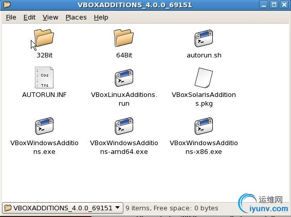

  剩下一个问题是解决virtual box增强功能的问题了,(不增强的话,有两个问题,一个是宿操作系统的分辨率问题,
  一个是鼠标的问题,鼠标进入宿操作系统就无法回到主操作系统了,除非ctrl+alt+del,然后取消,回到主操作系统)
  按道理,第2图里面分配光驱,加载VboxGuestAddition.iso,宿操作系统里面会出现一个光盘,里面有如下文件,我们只需要./autorun.sh即可,很可惜,不成功,要装gksu这个库,在
  http://mirrors.axint.net/repos/redhat/el5/en/i386/RPMS.dag/
  下载最新版的: gksu-2.0.0-1.el5.rf.i386.rpm 与 libgksu-2.0.5-1.el5.rf.i386.rpm
  安装时要切换到ROOT用户,执行命令:
  rpm -ivh,gksu-2.0.0-1.el5.rf.i386.rpm,libgksu-2.0.5-1.el5.rf.i386.rpm
  其实双击,也可以安装。安装好后,我们在./autorun.sh,就可以了。如果还安装不了,看看是不是全新问题。

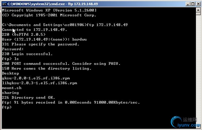

  敲如下命令:
root@www ~]# /etc/init.d/vsftpd start
[iyunv@www ~]# netstat -tulnp| grep 21
tcp  0  0 0.0.0.0:21  0.0.0.0:*   LISTEN   11689/vsftpd
# 看到囉,是由 vsftpd 所啟動的呢!
  我们用 window xp 看能不能 ftp连接,好像可以哦!
