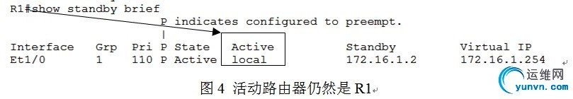

    首先在第一步之后,可以在R1上通过show standby brief查看HSRP的信息,如图4所示,可看出,R1仍然是活动路由器,即便是R1的S2/0和E1/1关闭,但是由于HSRP并没有配置track跟踪接口功能,所以关闭接口的行为不会造成HSRP的角色转换。那么此时的流量是如何被R2接管?那是因为RIP动态路由协议帮助用户网络收敛。

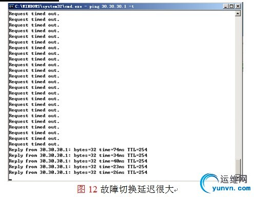

注意在本实验环境的第五步中,当路由器R1的E1/1发生故障,172.16.1.0/24子网的主机在做故障切换时,有部分主机可能会很可能会收敛很慢如图12所示,而另一部则收敛很快,现在需要来理解清楚目标是:
1 哪些主机收敛慢,哪些主机收敛快,这是为什么?
2 是什么原因导致收敛慢?

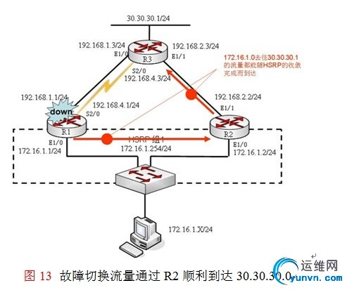

首先来分析当路由器R1的E1/0故障后,由于HSRP的冗余跟踪了该接口所以会立即触发HSRP的故障切换,此时R2会成为HSRP组中的活动路由器,172.16.1.0到30.30.30.0的流量将如图13所示通过R2到达,这是不可质疑的,所以去往30.30.30.0的通信流量很顺利。造成长时间(至少180秒)的收敛的原因主要出现在30.30.30.0返回给172.16.1.0网络的通信过程中。

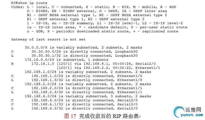

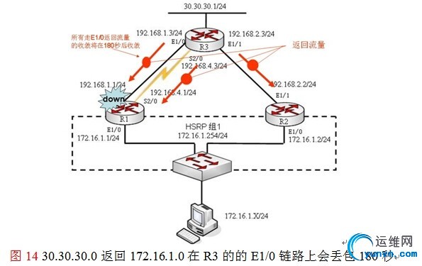

   众所周知的一个事实,RIP的收敛一直都是一件非常令人头痛的问题,特别是非本地直连接口故障后,路由表中的相关记录要守侯invalid(无效定时器)超时,默认情况下180S,这条故障的路由才会从路由表中消失,以该本环境为例,当路由器R1的E1/1接口故障,路由器R3的路由表中“172.16.1.0 255.255.255.0 192.168.1.1”这条路由要等待180秒左右,也就是3分钟才会从表中消失,如图15所示,那么在这3分钟左右整个网络将发生什么样的事件呢?
    如图14所示,30.30.30.0的返回目标172.16.1.0网络的通信流量时,在180秒内将在三条路径上进行负载均衡,已经故障的链路R3的E1/0,因为“172.16.1.0 255.255.255.0192.168.1.1”这条路由没到180秒,还存在于路由表中,所有只要是通过“172.16.1.0255.255.255.0 192.168.1.1”这条路由返回给目标172.16.1.0的数据都会出现丢包,而且时间在三分钟左右,收敛慢。

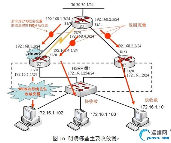

这将进一步引出一个问题:172.16.1.0主机在故障切换的这个过程中,一些主机故障收敛较快,丢包很少,一些主机收敛很慢,会有长达3分钟左右的丢包,关键是哪些主机收敛快,哪些主机收敛慢,这是为什么原因?
这被R3的ip cef的负载均衡模式所决定,在R3上RIP没有收敛的180秒内, 路由表还维系在如图15所示的状态下,30.30.30.1将仍然使用“172.16.1.0 255.255.255.0192.168.1.1”这条路由来返回流量给172.16.1.0,默认情况下R3的ip cef的负载均衡方式是:如果存在多条路径(本环境中有三条),那么30.30.30.1将根据不同的目标主机来完成负载均衡,为了方便理解,举一实例来说明:如图16所示,当流量从30.30.30.1返回给172.16.1.0网络时,172.16.1.0网络的主机就是目标,那么R3的ip cef决定根据不同的目标主机使用三条路径来完成负载均衡,此时的172.16.1.101、172.16.1.100、172.16.1.102三台主机就是三个不同的目标,如果到目标172.16.1.101使有E1/1返回流量,那么收敛快;如果到目标172.16.1.100使有S2/0返回流量,收敛也快,因为这两条链路都是稳定的不需要RIP作收敛,但是到目标172.16.1.102在180S内就会出现持续的丢包,收敛慢,直到故障路由从R3的路由表中消失,如图17所示,才能顺利完成收敛。当然管理员可以在R3上通过clear iproute *来强制初始化R3的路由表,可以提高收敛的速度,但是这个解决方案过于极端,特别是在工业生产环境中,是不建议这样做的。
