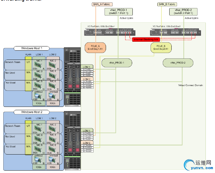

     在一个A/S网络设计中,所有服务器都将2个NIC连接到同一个VC网络。在VC domain中的所有服务器之间的通信都会直达这个网络,无论服务器网卡是否是Active的。在下面的例子中,如果Windows主机1的NIC1是活动的,Windows主机2的NIC2是活动的,服务器之间的通信将会穿越内部堆叠链路。对于外部通信,机框内的所有服务器都将使用Active uplinks(当前)连接到Bay1,而不考虑他们的网卡中哪个是活动的。
     图1-这是一个A/S网络配置实例。一个uplink是Active的,其它的是Standby,当网络故障或者模块故障时启用Standby。
在一个A/A网络设计中,所有服务器把他们的网卡连接到对应的VC网络中,VC domain中的服务器相互通信将会依据服务器网卡中哪个是Active的。在以下的实例中,如果Windows主机1的NIC 1是Active的,Windows主机2的NIC2是活动的,两个服务器之间的通信将不会跨越内部堆叠链路(internal stacking links),而是离开机笼并且再次通过对应的模块进入以获得通信;然而,如果一个高速率的外部通信是需要的,vs peer to peer ,那么一个A/A配置可能是更好的选择,因为两个uplink都是活动的转发流量。如果两个服务器的相同NIC都是活动的,那么服务器之间的通信仍然只会保存在同一个模块/机笼内。
     图2-这是一个A/A网络配置的实例。两个uplinks都是活动的以转发流量。
图3:以下实例中同时使用了 A/A (iSCSI_x)和A/S(vNet_PROD)模式。
