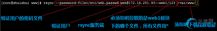

    4、在172.16.150.150上测试下能否同步文件
[iyunv@shuishui www]# rsync -vzrtopg --password-file=/etc/web.passwd /etc/fstab web@172.16.251.93::web1         #PUSH
[iyunv@shuishui www]# rsync -vzrtopg --password-file=/etc/web.passwd web@172.16.251.93::web1/123 /var/www/          #PULL
    1)第1条是是从rsync客户端(172.16.150.150)上传文件到rsync服务端(172.16.251.93),这里必须要指定密码文件
    2)第2条是从rsync服务端(172.16.251.93)下载文件到rsync客户端(172.16.150.150)
    3)以上两条说明了,rsync服务端和客户端是可用的;经测试,另一台rsync服务端也可用,不再贴图了。接下来的任务就是编写服务脚本了,能够让rsync客户端自动监测目录的变动情况,并自动同步到rsync服务端,完全实现自动化。

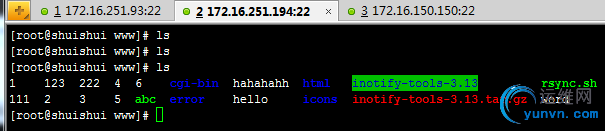

   4、同步测试
      在测试之前,为了演示效果的明显,我先把两台rsync服务端的/var/www/下的所有文件都清除掉,让其把持一个空目录,然后重启下rsync客户端,开机后,在rsync客户端的/var/www目录中,新建一个文件,看其是否能够成功监控并自动同步
    1)rsync服务端(172.16.251.93,172.16.251.194)/var/www目录下都空;rsync客户端(172.16.150.150)/var/www目录下非空
    2)开机在rsync客户端(172.16.150.150)/var/www目录下touch一个6
    3)查看rsync服务端(172.16.251.93)是否同步成功
     4)查看rsync服务端(172.16.251.194)是否同步成功
