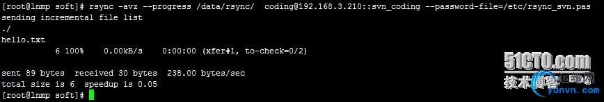

2、从客户端更新文件到服务端
echo 'hello' >/data/rsync/hello.txt    #建立测试文件
yum install -y rsync #安装rsync命令
rsync -avz --progress /data/rsync/  coding@192.168.3.210::svn_coding --password-file=/etc/rsync_svn.pas
#/data/rsync/表示客户端推送文件的目录,coding表示用户名,192.168.3.210表示服务端ip,svn_coding表示服务端的模块名字
3、进入代码服务器/data/html目录,查看是否有hello.txt文件,有表示rsync安装ok.
