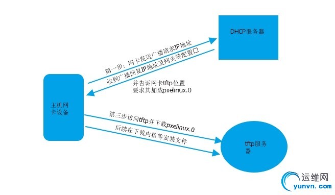

PXE的工作流程:
    网卡里有内置的dhcp客户端程序和tftp客户端程序
    当把网卡当做第一顺序启动时,会激活PXE功能,客户端基于DHCP尝试发起广播请求
    当DHCP服务器收到请求后给它分配一个地址以及网关等各种网络属性进行配置,
    dhcp服务器还可以告诉网卡,网络中有tftp文件服务器,指令是next-server指定要找的tftp服务器
    并且告诉网卡,下载tftp服务器里的pxelinux.0(类似于bootloader提供引导界面)

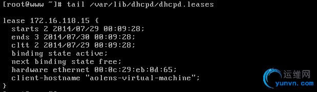

    tail /var/lib/dhcpd/dhcpd.leases  租约信息

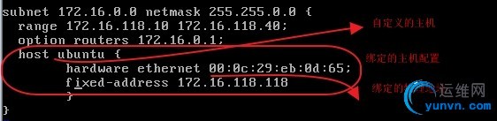

    我们给个IP地址172.16.118.118
    在/etc/dhcp/dhcpd.conf中加入
    重启dhcp服务service dhcpd  restart
    结果目标主机的IP地址变为

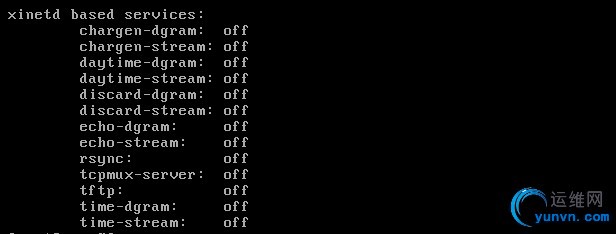

二:tftp 配置:
tftp 小型文件传输协议:
    tftp使用UDP协议,工作在69号端口,也是基于C/S架构
    首先要安装tftp 和tftp-server服务器端包
    chkconfig查看发现瞬时守护进程都是关闭的
打开的方法有二:
    1:chkconfig  SERVICE_NAME   on
         chkconfig  tftp on
    2:vim  /etc/xinetd.d/tftp
    该disnable=no
然后重启xinetd服务service xinetd restart

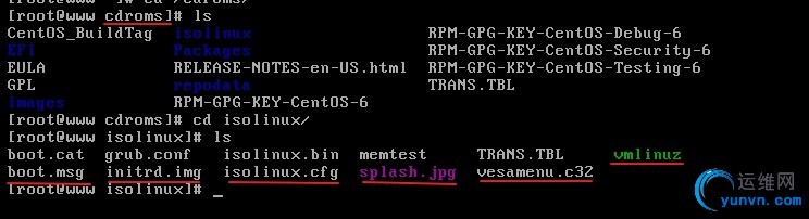

    系统安装需要的文件
    vesamenu.c32-->用来启动一个图形界面
    splash.jpg-->图形界面背景图片
    vmlinux-->系统内核
    initrd.img-->
    isolinux.cfg-->图形界面的菜单选项

    复制vmlinuz和initrd.img内核文件到 /var/lib/tftpboot/下
    vmlinuz 和initrd.img在光盘镜像下的/images/pxeboot/下
    为了让安装程序显示为图形界面需要复制光盘镜像中
    /isolinux/{vesamenu.c32,splash.jpg}到/var/lib/ttftpboot/
    还要复制光盘镜像中/isolinux/isolinux.cfg到/var/lib/tftpboot/default目录下
    为default,给用户图形界面的安装菜单

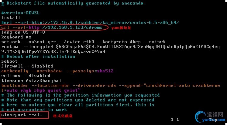

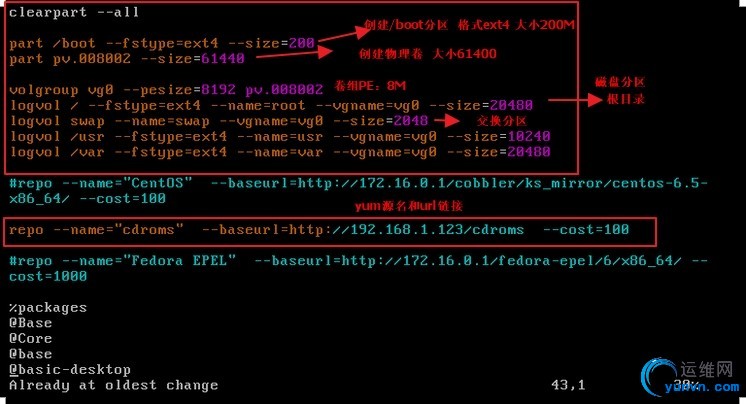

    修改ks文件的repo指向自己制作的yum源

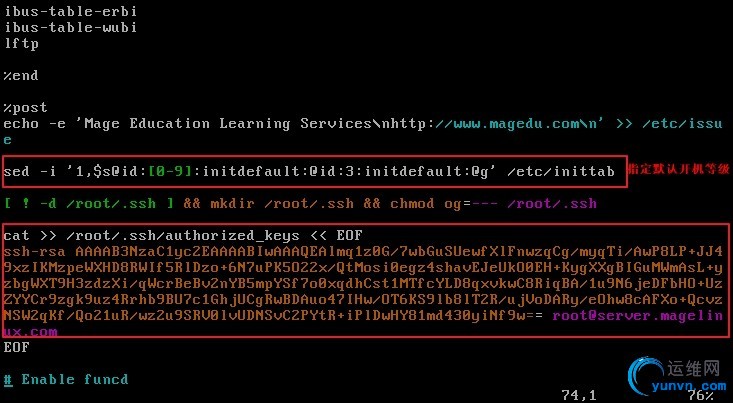

    KS文件配置:
打开新虚拟机即可
