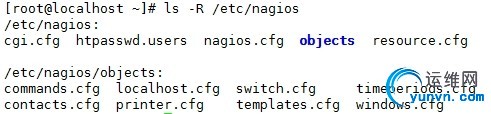

    Nagios 安装完毕后,默认的配置文件在/usr/local/nagios/etc目录下。我们在编译的时候指定了
--sysconfdir=DIR, 所以我们的配置文件目录为/etc/nagios。

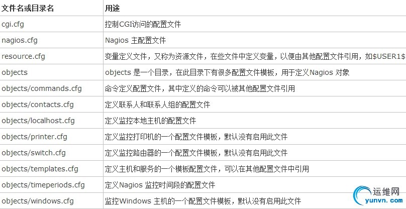

1、配置文件的作用概述
    备注:Nagios在配置方面非常灵活,默认的配置文件并不是必需的。可以使用这些默认的配置文件,也可以创建自己的配置文件,然后在主配置文件nagios.cfg中引用即可。
    实际应用中,这些对象的配置文件我们可以自己命名,可以存放在任何位置,只要在nagios.cfg中引用即可。

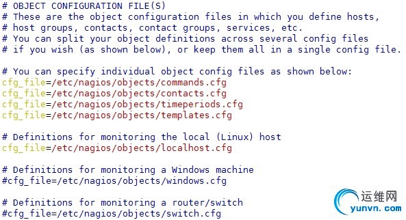

    我们在nagios.cfg中添加cfg_dir=/etc/nagios/monitor 引入即可。Nagios的配置大多是对监控对象配置文件进行修改配置,这里需要复制objects目录下的所有对象配置文件模板,同时在monitor目录下创建独立的配置文件hosts.cfg和services.cfg来定义主机和服务,至于联系人和监控的时间段,我们保持默认配置。

[iyunv@localhost ~]# cd /etc/nagios
[iyunv@localhost nagios]# mkdir monitor
[iyunv@localhost nagios]# touch monitor/hosts.cfg
[iyunv@localhost nagios]# touch monitor/services.cfg
[iyunv@localhost nagios]# cp objects/*.cfg monitor/
### 然后编辑nagios.cfg
# 注释掉下面几行
#cfg_file=/etc/nagios/objects/commands.cfg       # 命令配置文件
#cfg_file=/etc/nagios/objects/contacts.cfg       # 联系人配置文件
#cfg_file=/etc/nagios/objects/timeperiods.cfg    # 监视时段配置文件
#cfg_file=/etc/nagios/objects/templates.cfg      # 模板
#cfg_file=/etc/nagios/objects/localhost.cfg      # linux主机
# 添加
