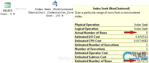

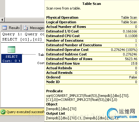

有几种方法可以在估计和实际的执行计划中找到查询优化器是否丢失了统计信息。在这种情况下在计划中会看到警告。图形显示的执行计划会中有一个感叹号,并且在扩展的属性有警告如图1。你不会看到关于表变量的警告,所以小心表变量的表扫描和行估计。
Picture 1: Missing statistics warning

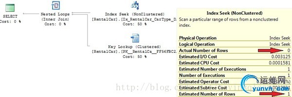

对于表变量,从来不维护统计信息。记住:关于表变量没有统计信息。当从表变量查询,估计的行数实始终是1,除非断定的求值结果为false和表变量没有关系(比如where 1=0),在这种情况下,估计返回的行数为0.

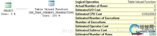

select * from sys.dm_tran_current_transaction
这是BOL的声明: “返回一行显示当前回话事务的状态信息”

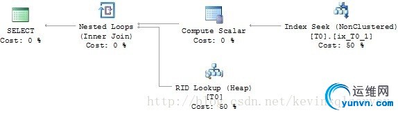

但是看图2的执行计划,估计行数不是1。显然优化器在生成计划的时候没有考虑BOL的内容。你可以看到内部表DM_TRAN_CURRENT_TRANSACTION通过OPENROWSET被调用而且估计行数为1000,远离事实。
Picture 2: Row-count estimation for TVF
解决办法:
如果可能的话,通过TOP(N)字句制定返回行数给优化器一些支持。它只会在N 小于估计行数的情况下有效果,比如 1000在我们的例子。因此如果你能猜测Oracle查询返回多少行,只需要在OPENQUERY语句添加TOP(n)。这将有助于更好的基数估计和你使用OPENROWSET结果集进一步关连或者过滤。但这种做法有点危险。如果你指定的n值过低,就会使结果集丢失行,这将是一场灾难。

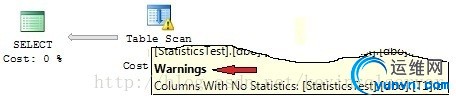

这个执行计划将会显示索引查找。这是因为优化器必须为@x=2000的值产生计划。
图3显示了这个执行计划,将这个跟图5中原始计划的一部分比较。
Picture 3: Execution plan of stored procedure

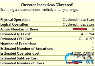

在谓词中使用表达式也会阻止优化器使用直方图,看下面的例子:
select c1,c2from T0
where sqrt(c1) = 100
执行计划在图4显示。
Picture 4: Bad cardinality estimation because of expression in predicate
因此,尽管字段C1的统计信息存在,但是优化器不知道如何在表达式POWER(c1,1)应用这些统计信息,因此只能猜行数。这非常类似我们上文提到的丢失统计索引的问题,因为表达式POWER(c1,1)根本没有统计信息。对优化器来说,POWER(c1,1)是一个non-foldable表达式。更多信息可以参考这篇文章

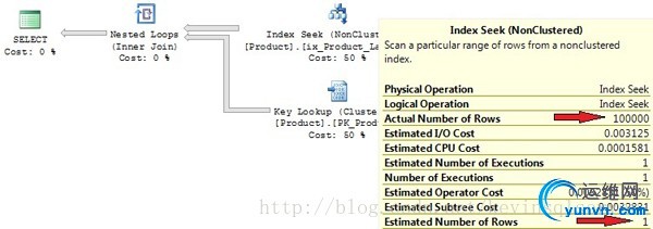

精彩的一天,经过艰苦谈判,我们高兴的宣布在2010年1月之前收购我们的主要竞争对手。很高兴,我们要添加他们的100000产品。
insert Product(LastUpdate,ListPrice)
select '20100101', 100from Numberswhere n<= 100000
确认一下,那些产品被添加,我们通过下面的语句检查所有新插入的行:
select * from Product where LastUpdate = '20100101'
在图5中看一下上面语句真实的执行过程
Picture 5: Execution plan created by use of stale statistics
由于过时的统计信息,真实行数和预测行数有很大差异。我们加入的100000数据没有超过20%的修改阀值,也就意味着自动更新没有执行。使用的索引查找对于获取100000行数据不是最好的选择,除此之外对于索引查找返回的值还要键查找。这个语句在我的PC机上话费了大概300000逻辑读。表扫描或者聚集索引扫描时一个更好的选择。

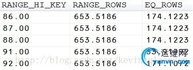

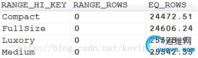

因此,这个奇怪的行为的原因是什么?为了弄清楚答案,我们需要检查统计信息。如果你在对象管理器内打开“统计信息“文件夹,你可能注意的第一件事情是自动为非聚集索引DailyRate生成的统计信息。根据条件”DailyRate<90“,你可以根据统计信息的直方图轻松计算预期的返回行数。
Picture 8: Excerpt from the statistics for the DailyRate column
只需要汇总RANGE_HI_KEY < 90的RANGE_ROWS和 EQ_ROWS的值,就可以得到‘DailyRate < 90’的行数。实际上,对于‘DailyRate=89’需要一些特殊的对待,因为这个值没有被包含在直方图的step中。因此计算值不会百分百的准确,但是它会让你了解优化器使用直方图的方式。因此,我们可能简单计算行数通过下面的查询:
select count(*)from RentalCarwhere DailyRate< 90
看一下执行计划中估计的行数,在我这里是62949.8(你的数字可能不同,因为我为日租金增加了随机值)。
现在我们对索引列CarType的统计信息做同样的事情(看图片9直方图)
Picture 9: Histogram for the CarType column
显然,估计在我们的表中有25378.9豪华车。(这是一个有趣的统计数据!他们使用两位小数位显示估计值)
下面是优化器如何为我们的SELECT语句计算基数:DailyRate<90估计62949.8行,表中总共100000行,对这个过滤计算的密度是62949.8/100000=0.629498.
对第二个过滤条件CarType=’Luxory’应用同样的计算。这次,估计的密度为25378.9/100000=0.253789.
为了确定整体过滤条件返回的总行数,需要两个密度相乘。这样做,我们得到0.629498*0.253789=0.15976。查询优化器将这个值与表总行数结合确定估计的行数,最后计算得到0.15976*100000=15976.这正是图7显示的值。
要理解这个问题,你需要回忆一些学校的数学。查询优化器假设参与的两列值相互独立,仅通过两个不同密度计算相乘,这显然并非如此。一个列的值对于第二个列的值不是均匀分布的。因此只是对两列密度相乘在数学上是不正确的。它错误的推断‘DailyRate<90’的总密度对于CarType列的所有值和“CarType=’Luxory’ 同样合理。目前,优化器不考虑这样的依赖关系,但是我们有一些选项来处理类似问题,你将会看到以下解决方案:
解决方案
1)使用索引提示
当然,我们知道执行计划不满意,而且很容易证明如果我们强制优化器使用现有的索引(CarType, DailyRate).。我们可以简单的通过添加一个查询提示如下:
select *from RentalCarwith (index=Ix_RentalCar_CarType_DailyRate)
where CarType='Luxory'
and DailyRate < 90
执行计划现在显示索引查找。不过注意预计的行数没有改变。因为执行计划生成在查询执行之前,在两个实验中基数估计是一样的。
然后,必要的读此时(通过SET STATISTICS IO ON监控)已经大幅减少。在我的环境中聚集索引扫描需要5578逻辑读,如果索引查找被使用,只需要四个逻辑读。这个改进系数达到1400.
