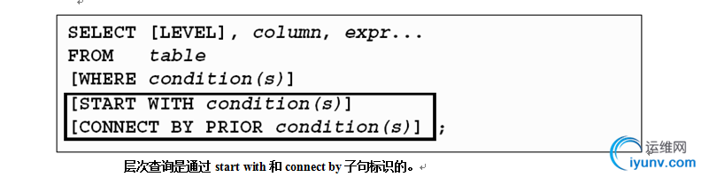

   2 语法:
   注释:
① level是伪列,表示等级
② from后面只能是一个表或视图,对于from是视图的,那么这个view不能包含join
③ Where条件限制了查询返回的行,但是不影响层次关系,属于将节点截断,但是这个被截断的节点的下层child不受影响
④ prior是个形容词,可放在任何地方
⑤ 彻底剪枝条件应放在connect by;单点剪掉条件应放在where子句。但是,connect by的优先级要高于where,也就是sql引擎先执行connect by
⑥ 在start with中表达式可以有子查询,但是connect by中不能有子查询
