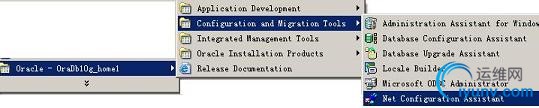

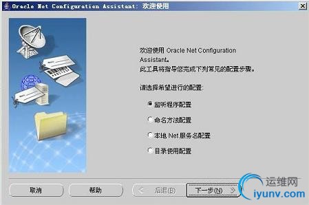

  ①"监听程序配置"这里就不用改了,用默认的"LISTENER"
②"命名方法配置"-->"选定的命名方法"-->选择"本地命名"
  ③"本地Net服务名配置"-->"重新配置"-->使用默认的"ORCL"-->填写服务名"ORCL"-->使用协议"TCP"-->主机名"127.0.0.1"-->选择进行到数据库的测试-->出现"正在连接...ORA-01017: invalid username/password; logon denied
测试未成功。"字样.
注:
这里出现不成功,其实不是真的没有成功,而是之前设定的密码与默认的密码不一致,所以,点击"更改登录"-->将口令改为之前设定的"sa"即可.更改后出现"正在连接...测试成功。"字样.
④"目录使用配置"这里也不用改了,使用默认的"Oracle Internet Directory".

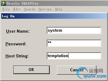

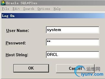

5)配置好了,来用"SQL Plus"爽一把.
