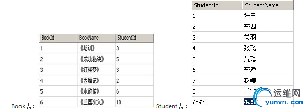

实例说明:

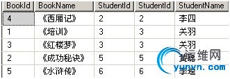

一、内连接
select *
from [Book] as b,[Student] as s
where b.StudentId=s.StudentId
         等价于如下(也可以不要关键字inner,此为系统默认)
select *
from [Book] as b inner join [Student] as s
ON b.StudentId=s.StudentId
         结果为:
         执行过程
相当于内连接的向右连接。以from  [Book] inner join [Student]等式右边为基准,即以Student表(等式右表,s表)的s.StudentId为基准,遍历Book表(等式左表,Book表)中与之匹配的b.StudentId,然后拼接返回。结果含有重复的列,b.StudentId和s.StudentId。
         说明
这与where b.StudentId=s.StudentId或者s.StudentId=b.StudentId位置没有关系。它仅仅代表满足条件而已,不判定谁为基准。以下外连接,交叉连接相同操作。

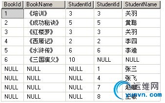

二、外连接
1、左外连接
         代码
select *
from [Book] as b left join [Student] as s
等价于
select *
ON b.StudentId=s.StudentId(+)
         结果
         执行过程
即以from [Book] left join [Student]的Book表为基准,即以Book表(b表)的b.StudentId为基准。遍历Student表(s表)中与之匹配的b.StudentId。若b.StudentId含有s.StudentId匹配项,则进行拼接,然后遍历Student表的下一条s.StudentId,当查询完毕则进入下一条b.StudentId。若b.StudentId没有相应s.StudentId匹配项时,则显示左表的项,拼接右表的项显示为NULL。

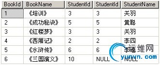

2、右外连接
         代码
select *
from [Book] as b right join [Student] as s
等价于
select *
ON b.StudentId(+)=s.StudentId
         结果
         执行过程
即以from [Book] right join [Student]的Student表为基准,即以Student表(s表)的s.StudentId为基准。遍历Book表(b表)中与之匹配的s.StudentId。若s.StudentId含有b.StudentId匹配项,则进行拼接,然后遍历Book表的下一条b.StudentId,当查询完毕则进入下一条s.StudentId。若s.StudentId没有相应b.StudentId匹配项时,则显示右表的项,拼接左表的项显示为NULL。

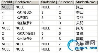

3、全外连接
         代码
select *
from [Book] as b full outer join [Student] as s
         结果
         执行过程
即以from [Book] full outer join [Student]中先以Book表进行左外连接,然后以Student表进行右外连接。

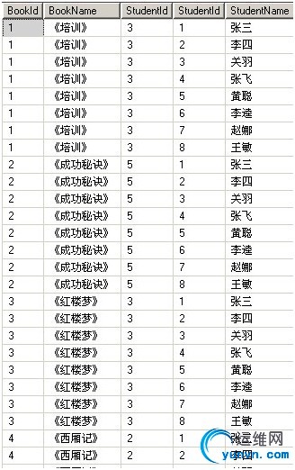

三、交叉连接
         代码
select *
from [Book] as b CROSS Join [Student] as a
Order by b.BookId
         结果
         执行过程
即是按照Order排序的Id,把要Join的右表无条件拼接过来。这样依次执行,这样这种记录便为两个表的记录的笛卡尔积。
