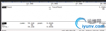

iftop默认是监控第一块网卡的流量,如果想监控其他使用-i 参数指定,如下:
#iftop -i lo   ##结果如下图

上图界面含义解释:
第一行:带宽显示
中间部分:外部连接IP列表,记录了哪些ip正在和本机进行网络连接
右边:实时参数分别表示该访问ip连接到本机 2秒、10秒、40秒的平均流量
=>表示发送数据,<=表示接收数据
底部三行:表示发送、接收、总流量
底部三行第二列:Cum:运行iftop到目前时间的总流量
底部三行第三列:peak:流量峰值
底部三行第四列:rates:分别表示过去 2s 10s 40s 的平均流量
特别注意:通过iftop的界面很容易找到哪个ip在占用网络流量,这个是ifstat做不到的。不过iftop的流量显示单位是Mb,这个b是bit,是位,不是字节,而ifstat的KB,这个B就是字节了,byte是bit的8倍。所以需要换算,将查看到的,比如178Kb换算成KB为178/8约等于22KB
