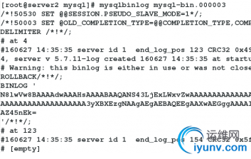

可以通过mysqlbinlog指令来插看二进制日志文件

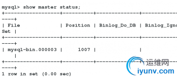

查看master状态
show master status;
记录File和Position的值,在slave配置时会用到。

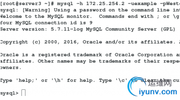

查看能否远程登陆master主机的mysql
mysql -h 172.25.254.2 -uexample -pWestos+123

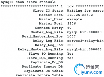

mysql> start slave;   #开启同步
mysql> show slave status\G #查看slave状态
看到以下两个yes就表示同步开启成功
Slave_IO_Running: Yes
Slave_SQL_Running: Yes
我们可以通过slave状态中的延迟时间是否为0和pos号是否与master主机一致来查看同步是否完成。
Seconds_Behind_Master: 0
Exec_Master_Log_Pos: 1007
