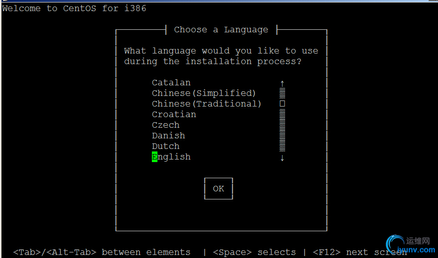

4.3 安装过程
当按下回车后,稍等几秒钟就可以看到安装提示了。
开始安装......
搜索文件 .treeinfo......                             |  720 B     00:00 ...
搜索文件 vmlinuz......                               | 7.7 MB     00:02 ...
搜索文件 initrd.img......                            |  63 MB     00:23 ...
创建存储文件 centos6.6_1.img                         |  30 GB     00:00
创建域......                                         |    0 B     00:00
连接到域 centos6.6_1
Escape character is ^]
然后就是我们非常熟悉的OK or  Next 了 ,只不过这个过程是文本模式,如果想使用图形,只能开启vnc啦。
最后安装完,reboot就进入刚刚创建的虚拟机了。要想退回到宿主机,ctrl  ] 即可。
