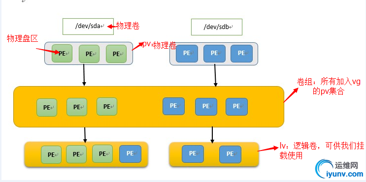

    LVM是 Logical Volume Manager(逻辑卷管理)的简写,它是基于内核的一种逻辑卷管理器,LVM适合于管理大存储设备,并允许用户动态调整文件系统大小。此外,LVM的快照功能可以帮助我们快速备份数据。LVM为我们提供了逻辑概念上的磁盘,使得文件系统不在关心底层物理磁盘的概念。并且它是Linux环境下对磁盘分区进行管理的一种机制,使用lvm用户可以在无需停机的情况下方便地调整各个分区大小。
看图识LVM
二、LVM基本概念
1、Physical Volume(PV),物理卷:创建分区时,标记分区类型为8e后,就可以将该分区做成物理卷供LVM使用了。可以用任意块设备做成物理卷,单个分区、整块硬盘、RAID设备都可以。
2、Volume Group(VG),卷组:顾名思义,就是将一个或多个PV组合为一个卷组,以PE为存储单位。一个VG至少包含一个PV,VG可以创建多个。
3、Physical Extent(PE),物理区域:PE是整个LVM中可分配的最小存储单元,大小在创建卷组时指定且确定后不能更改;同一卷组的PE大小需一致。新的PV加入卷组后,PE的大小会自动更改为原卷组PE的大小。
4、Logical Volume(LV),逻辑卷:建立在卷组的基础上,卷组中空闲的PE可分配给LV使用,创建LV后可通过增加或减少PE来动态扩展和缩小空间大小。LV可以直接创建文件系统并挂载使用。两种写入模式:线性模式(linear)、交错模式(triped)。
